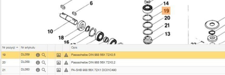

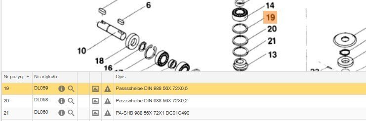

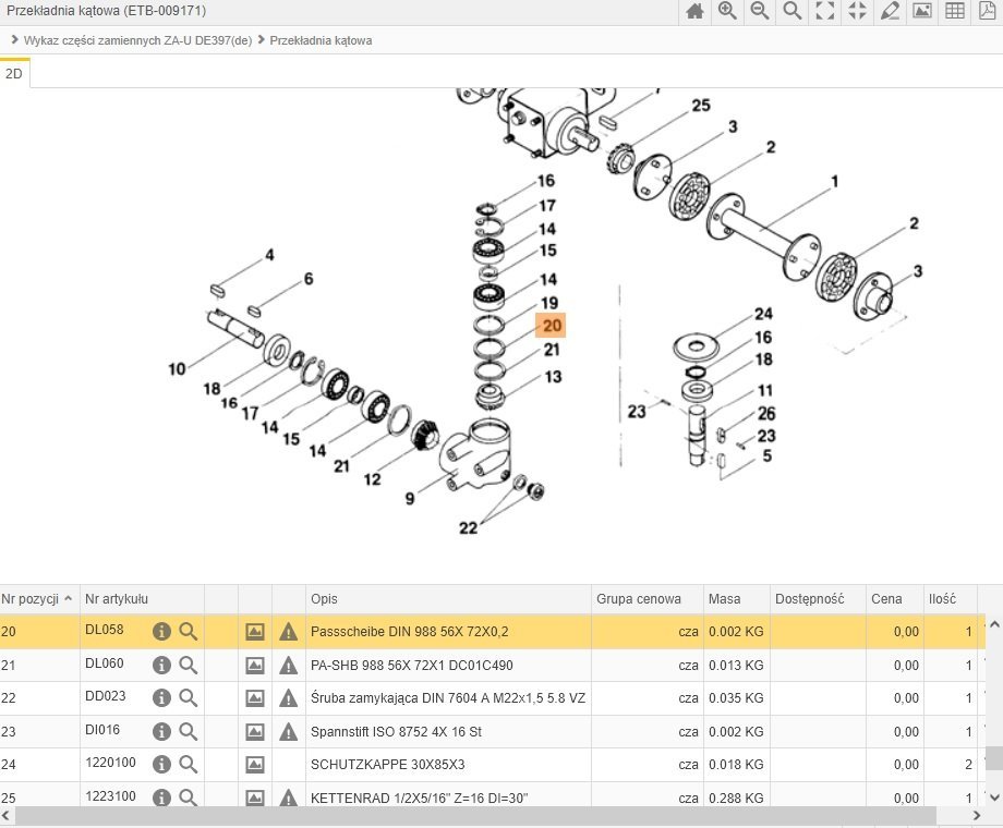

Wymieniam łożyska w przekładni kątowej rozsiewacza amazone za-u i mam pytanie co do tych przekładek 19/20/21 na schemacie.. one są opcjonalne tzn do ustawienia luzu między trybami czy muszą być tak jak na schemacie w podanych rozmiarach/grubościach? Pytam, bo podkładka między lożyskami wg schematu ma 1mm, albo 2,5mm... U mnie po rozebraniu zgadzają się tylko pozycje nr 21, reszta to miszmasz różnych wymiarów i nie wiem czy zamawiać po numerach tak jak katalog czy składać i wyj...
19 - to 0.5 mm
20 - to 0.2 mm
21 - to 1 mm
 więc łącznie to 1,7 mm   wydaje mi się że jak będzie  1 mm to  też wystarczy.  Jak coś te podkładki w oryginale po około 5 zł brutto / szt
Finalnie złożyłem na zasadzie prób i błędów ponieważ ktoś już wcześniej kombinował w przekładni z tymi podkładkami i niestety nie zgadzało się to co w serwisówce :P Złożyłem tak żeby przekładnia chodziła cicho i z delikatnym luzem, zobaczymy jak dostanie obrotów :)
