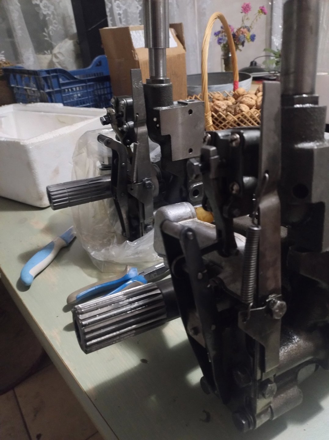

Czy tu jest jakaś różnica między stara(1 zdjęcie) a nowa 2 zdjęcie ? Dodam że ten " oscylator" jest taki sam. Jedynie różnica w dźwigni jest czy to będzie działać ?
Edytowane przez andrev1822
Pomierz od jakiegoś stałego elementu w pompach czy te dźwignie sa w tych samych odlgłosciach. wydaje sie ze ta stara jest bardziej pionowa a w nowej jest bardziej ze skosa, ale wymiar w krańcowym połozeniu moze byc ten sam.
Mierzylem i są w tych samych odległościach. Czyli ja bym ją jednak zostawił

Panowie pomocy. Pompę nowa oddałem bo wgl to nie chciało pracować. Zregenerowalem swoją. Problem jest taki że zacina mi się oscylator i zastanawiam się jak to tam powinno być złożone tam gdzie jest ta sprężyna na oscylatorze. Czy aby na pewno dobrze złożyłem tam. Podnośnik się zacina. Jak podniesie to nie opuści jak opuści to nie chce podnieść. Wymieniłem także rozdzielacz na pokrywie podnośnika ale jest bez zmian. Czy zawór ten ciśnieniowy jakoś powinno się wyregulować czy jak to ma być? Proszę o pomoc już zaczynam drugi miesiąc walki
Wg mnie klasyczny objaw zużytego oscylatora. Złożyłeś pewnie prawidłowo ale teflonowe podkładki na oscylatorze już swoje przeżyły. Poszukaj samego oscylatora na wymianę.
Założyłem cały nowy oscylator. Ale i on zawiódł. Wróciłem do starego i to samo. Być może w złej pozycji go zamontowałem. Pompa już jest u specjalisty który robi tylko te pompy.
