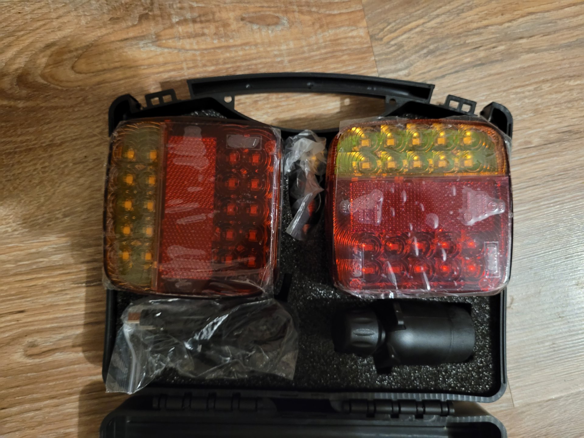

Witam zakupiłem swiatla bezprzewodowe led do ciagnika  c330 i mam problem bo nie działają w przeczepce z samochodem nue ma problemu a gdy wpinam co c330 to nic nie działa gdzie może być przyczyną  dodam że jak przyxzepke podepnę do ciagnika to wszystkie swiatla w przyczepce działają.

nie wiem dokładnie jak działają te światła bezprzewodowe ale powodem może być to że w prądnicy masz + na masie i to może być powód że to nie działa
17 minut temu, wojtal24 napisał(a):
właśnie o to teraz miałem pytać
Przyczepka samochodowa po podłączeniu do ciagnika działa normalnie ale w niej są zwykle  zarowki.  nie ledowe
Podłączyłem u kuzyna do ciapka te swiatla i działały normalnie tylko kierunki  nie działały  ale on ma alternator  ,myślę że kierunki by działały  jak by miał przerywacz do kierunków led
Musisz w ciapku zmienić biegunowość, tak żeby zrobić minus na masę a to wiąże się z wymianą prądnicy na cokolwiek co ma minus na masie (najprościej jakiś alternator z samochodu)
