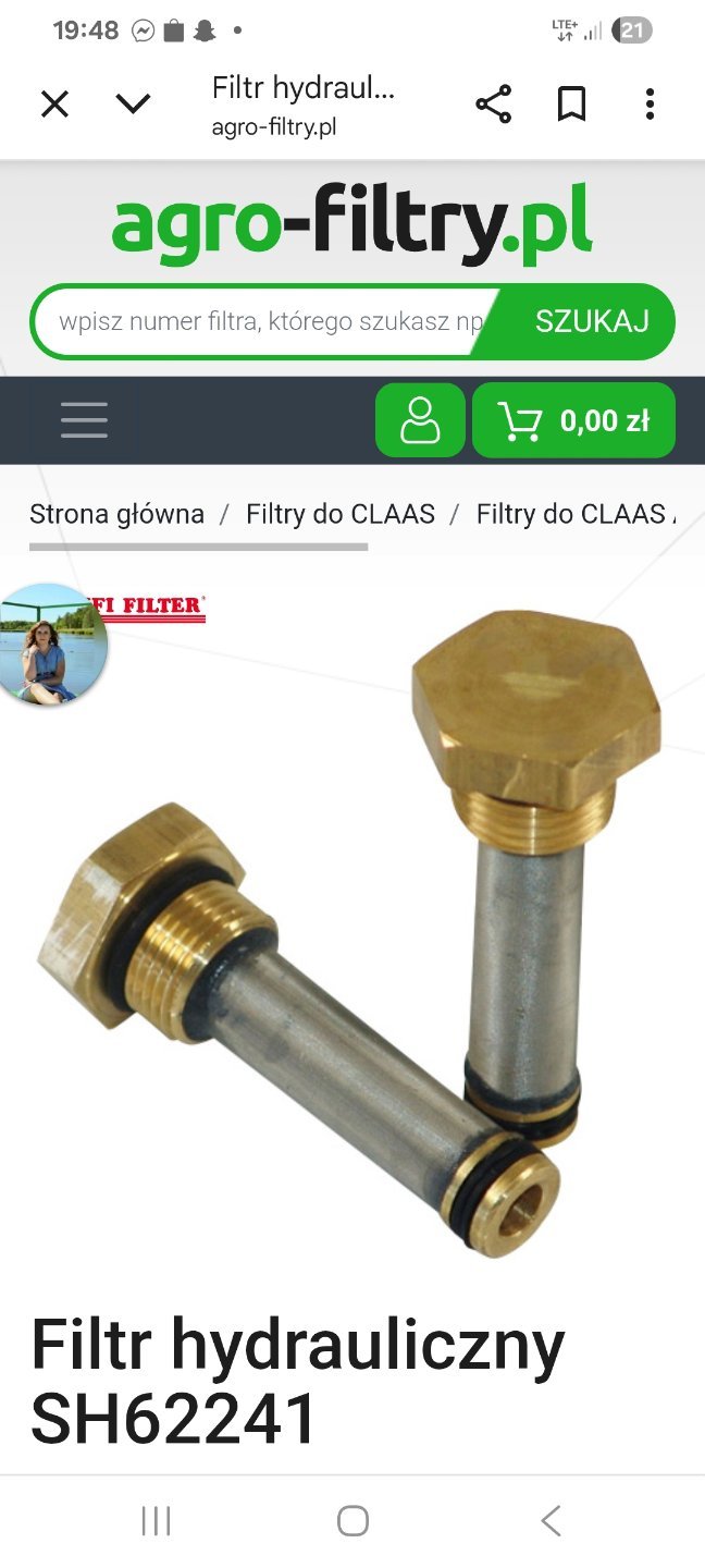

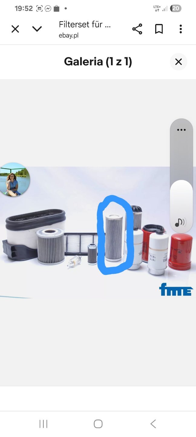

Witam posiadam claasa Arion 640 z 2012r
Wymieniam  w nim  filtry hydrauliczne  i niemoge namierzyć 2 filtrow gdzie by mogły sie znajdować.  Czy nie występują w tym ciągniku i dlatego nigdzie niewidze
Mosiężny jest po prawej stronie mniej więcej w połowie skrzyni biegów w "kostce Rubika" idą do niego dwa sztywne przewody hydrauliczne od bloku pirytowego, trzeba koło zdjąć, a ten podłużny hydrauliczny jest też po prawej stronie na dole skrzyni między zwolnicą, a hexashift.
