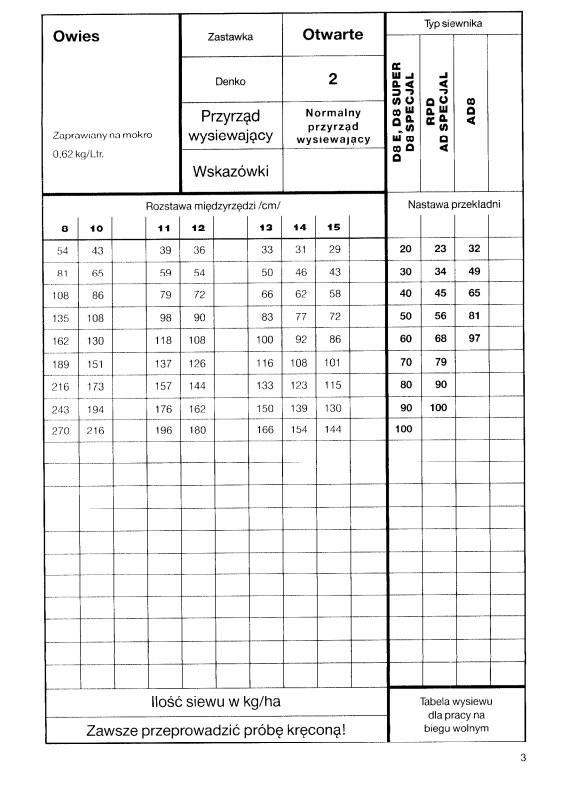

8 godzin temu, pawel86lhr napisał(a):
Tu masz tabelkę może coś rozczytasz. Szerokosc 2.7 metra
ja potrzebuje do so56 se skrzynia mechaniczna bo nie mogłem nigdzie znaleźć są tabele ale tylko do skrzyni olejowej
Siewniki s043 i s056 to niemal identyczne konstrukcje, jedyna różnica to większa skrzynia i kilka redlic więcej.
Najważniejsze, że skrzynia przekładniowa i rozstaw redlic jest identyczny (s043 10,8cm).
Jedyna różnica w tabeli wysiewu to będzie ilość obrotów koła do próby kręconej w s043 19 obrotów, a w s056 ~17,9 (sugeruję się tabelą od skrzyni olejowej, ale to zależy od rozmiaru ogumienia)
Tutaj tabela od siewnika Amazone D8, która jednocześnie pasuje do siewnika o szerokości 2m, 3m jak i 6m.
Nawet jeśli byś zdobył oryginalną tabele od s056 to i tak ja na twoim miejscu zrobiłbym próbę kręconą.

dzięki wielkie za podpowiedź
