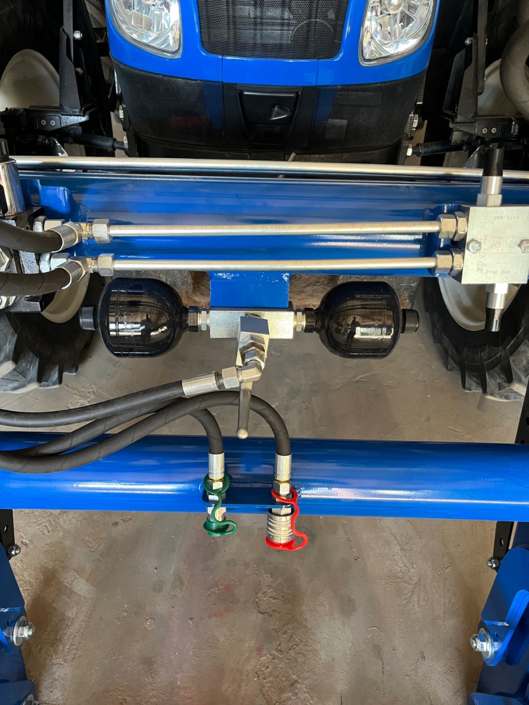

Cześć,
proszę o poradę. Ile najlepiej aby było ciśnienie ustawione w bankach w hydroakumulatorach.
Na tym po prawo jest napisane 20 a tym po lewo 50. Proszę o radę.
będę nabijał specjalnie od nowa azotem więc chciałbym konkretne dane.
Chciałbym aby na pusto fajnie to pracowało bo ładowacz nie będzie ściągany.
metal technik jak coś lawodacz.
U mnie właśnie do metal technik mt02 dokładałem i zakupiłem z ciśnieniem 30 i 70 bar. I delikatnie w 30  upuszczałem.  Bez osprzętu mimo to słabo pracuje ale już z widełkami do beli czy chwytakiem fajnie chodzi . A przy belach sianokiszonki już bajka . Do ładowania obornika wyłączam amortyzację
