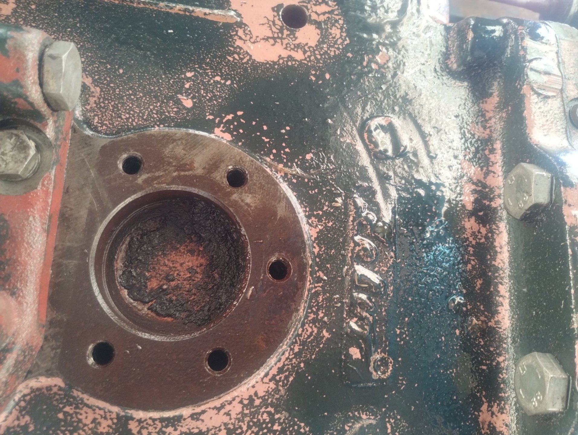

      Witam mam wyciek z wałka wom w zetor 7245.
      Czy po odkręceniu tej obudowy mam wyciągnąć cały wałek wom aby dostać się do uszczelniacza??

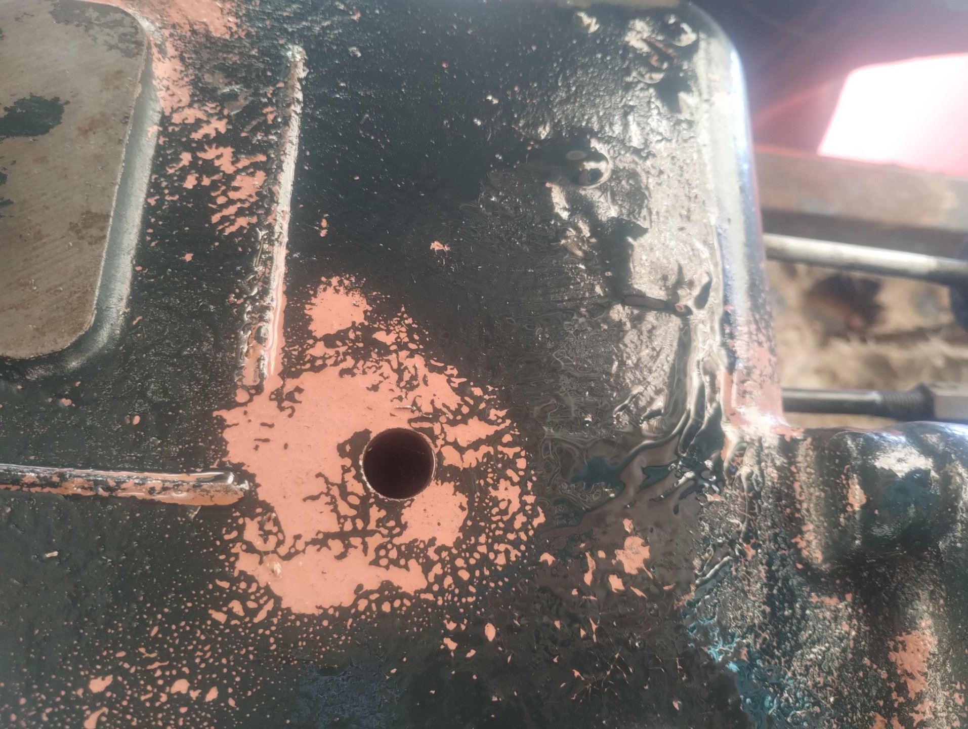

      Witam ,mam wyciek w tym miejscu co wytarte jest i ta dziura  w proximie 85 dziwne ze tam nie powinno byc wycieku gdyz nie ma oleju ,olej jest w bloku lub zwolnicy na dolei czy tam jest jakasc uszczelka czy wszystko skladane jest na silikonie ,czy da sie zsciagnac zwolnice tylko w tym miejscu gdzie jest ten wyciek tam jest bodajze 6 czy 8 srub takich grubszych i wytrzyscic i dac mase uszczelniajaca i skrecic od nowa zeby nie rozbierac calosci az do bloku czy zwolnice sciaga sie tak samo jak w ursusie c 360 trzeba cos podwiazywac zeby nie spadlo przy wyjmowaniu zwolnicy czy moge tylko te sruby odkrecic i zdjac czy musze cala z pochwa wyjmowac mial ktos taki przypadek prosze o pomoc to jest strona prawa gdzie sa biegi

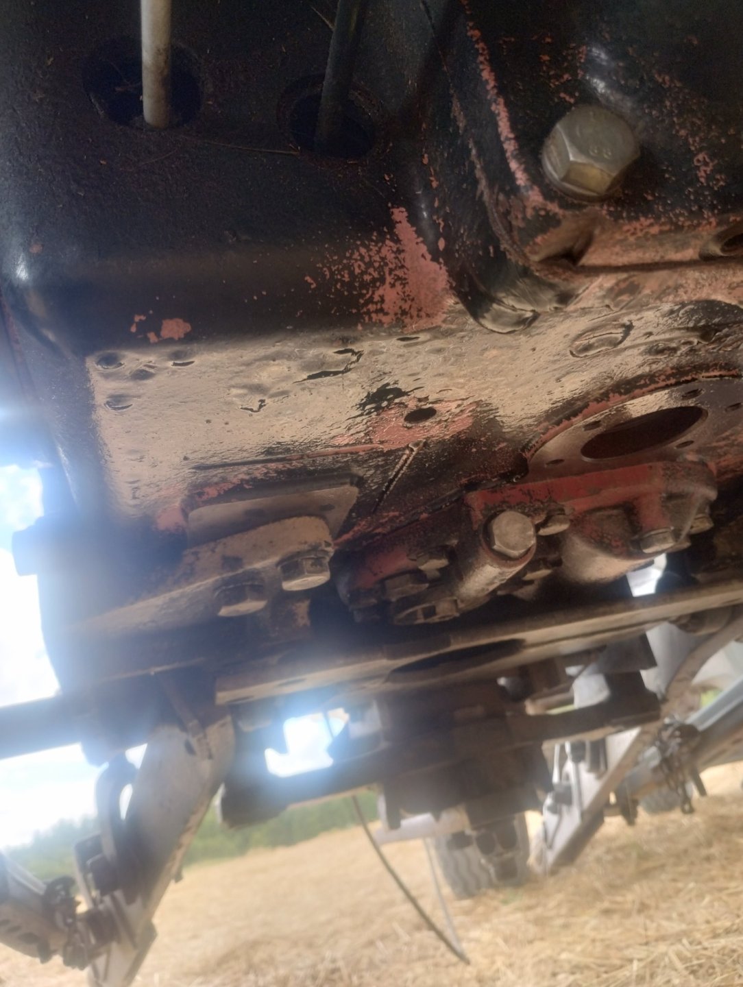

      Witam wszystkich, panowie mam problem z wyciekiem przy zwolnicy prawej w moim zetorku, kwestia tego że nie wiem do końca gdzie jest przyczyna.Zrobilem kilka zdjęć aby pokazać skąd leci  zaznaczę że spore ciśnienie było w zwolnicy lewej po odkreceniu korka wlewowego,ale tam nie ma problemu z jakimkolwiek wyciekiem..., w prawej ciśnienia żadnego nie było.Kiedys z okolicznym mechanikiem wymieniłem tylko uszczelniacze i łożysko koła,ale myślę że nie ma to związku z obecnym wyciekiem. Proszę o jakąś radę z góry dziękuję.
