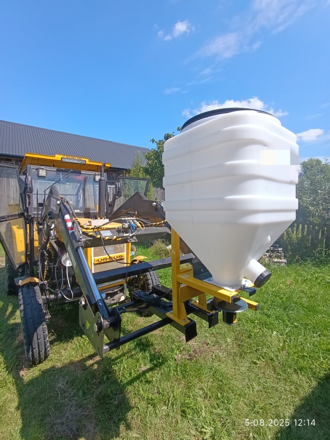

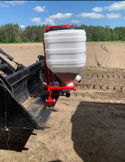

Jakie macie opinie/zdanie o tych siewnikach? mysle nad czymś takim do drobnonasiennych rzodkiew, gorczyca ale i jakas gryka owies . Zawiesiłbym na turze (jakaś paleta na widłach albo jak na foto łyżka) z przodu a na tyle płytko talerzówka. zabieg przed to podorywka. Szukam budżetowego bo rocznie by robił max 5ha. Jeżeli już brać to 60l czy 110l i czy z/bez mieszadała? Zady/Walety? (foto poglądowe)
Mam identyczny 110l z mieszadłem. Mniejszego na pewno bym nie wziął. Mieszadło coś tam miesza, chyba nie ma dużej dopłaty za nie to lepiej wziąć. Mam go zamontowanego na gruberze, sypie na talerze wyrównujące. Da się to w miarę ustawić na konkretną szerokość, gorzej z ustawieniem dawki. Największe znaczenie ma jaką mieszankę będziesz siał. Raz sypałem owies z łubinem to żeby sypało w miarę rozsądną i nie za dużą ilość trzeba było go przymknąć i owies już zatykał wyjście. Siałem też mieszanki rzodkwi z facelią i gryką to szło pięknie. Łubin sam też sypało idealnie, po wschodach wyglądał jak siany normalnym siewnikiem zbożowym. Wziąłem go żeby wysiać międzyplony pod ekoschemat, więc zakup się zwrócił. Ogólnie polecam.

Też posiadam taki siewnik, zamontowany na talerzówce. Podstawa do niego to czysty materiał siewny bo jak się trafi jakiś śmieć to przestaje sypać. No i sterowanie elektryczne, więc na uwrociach trzeba pamiętać żeby to wyłaczyć i później właczyć. Chyba żeby dorobić jakis układ elektryczny, który będzie tego pilnował, ewentualnie wykorzystać elektronikę ciągnika. Inna opcja to siewniki poplonów z napedem mechanicznym, ale to już chyba troche inny przedział cenowy....

na yt widziałem typa co planowal zamontować wylacznik krancowy na gruberze pod łacznikiem centralnym (podczas podnoszenia zmniejsza się tam kąt i zadziala krancówka). to tak informacyjnie, nie zamierzam narazie nic robić, zobacze jak to w ogole pracuje. Na pierwszy rzut idzie gryka+owies (moze dorzuce rzodkwi jak znajde w dobrej cenie).
Jak tym obliczacie norme wysiewu? da sie czy na oko? (z tego co wiem to w instrukcji jest podane tylko dla gorczycy)

Tylko i wyłącznie próba "kręcona"
22 godziny temu, Celownik07 napisał(a):
zamowiony. bez fv , mieszadło +dostawa =  1600zl br. z fv dawali 12mcy gwarancji. bez 24mce.
