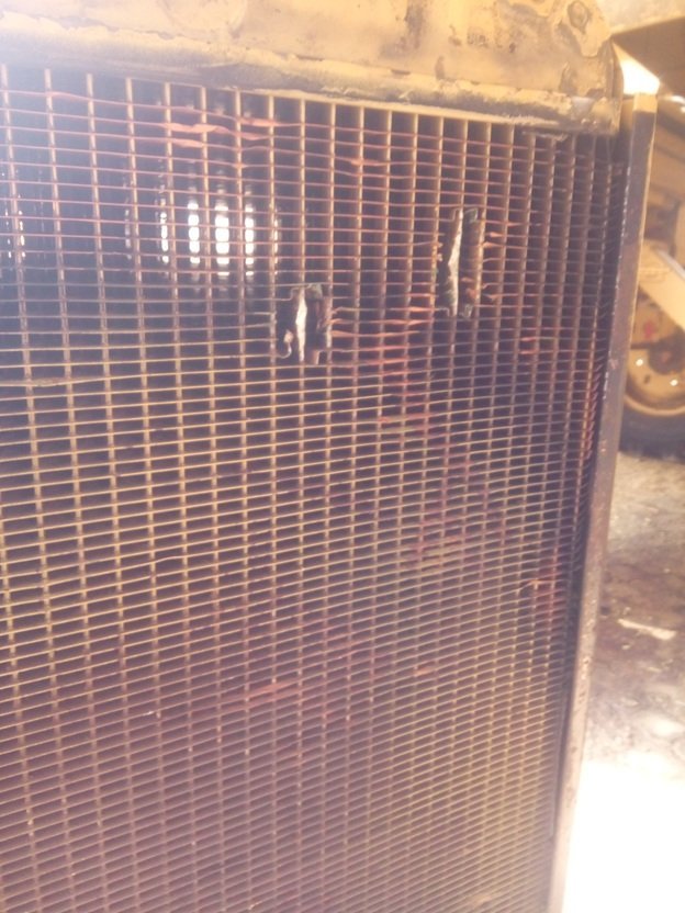

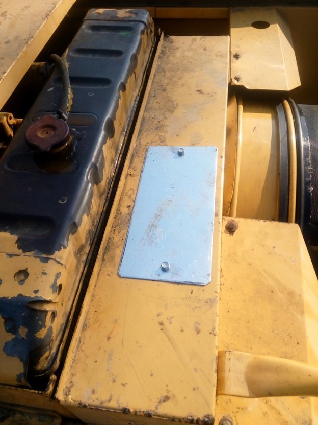

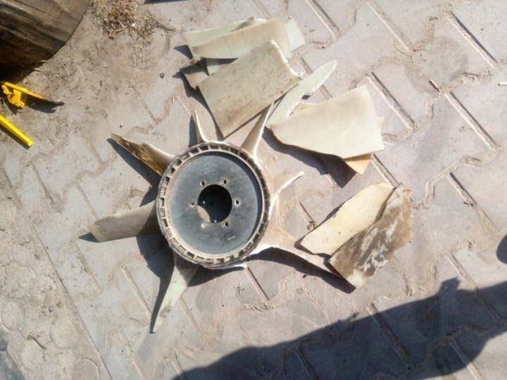

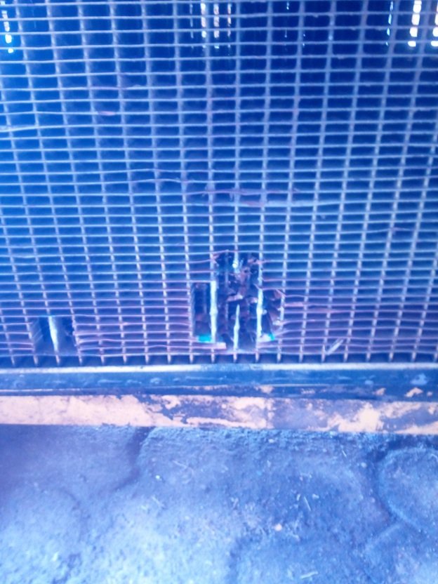

Witam. Ostatnio spotkała mnie niemiła i kosztowna awaria w kombajnie New Holland TX34, rozsypało się łożysko w piaście wentylatora chłodnicy. Wentylator uderzył w mocowanie, pourywane łopatki uszkodziły chłodnicę. Na szczęście zadziałał brzęczyk informujący o wysokiej temperaturze i nie doszło do przegrzania. Pewnie udało by się uniknąć tej sytuacji, gdyby producent przewidział dostęp do tego wentylatora. Można się do niego dostać dopiero po wymontowaniu chłodnicy, a łożyska w piaście nie są smarowane. Zastosowane łożyska kryte mają chyba zbyt krótką żywotność bo u mnie już to ktoś kiedyś naprawiał bo jedno łożysko miało niewłaściwy rozmiar i na mocowaniu wentylatora są wspawane wzmocnienia. Kombajn ma przebiegu 3700 mth. Części nowych brak, wentylator w serwisie kosztuje ponad 5 tysięcy i czas oczekiwania ok tygodnia. Podobny wentylator montowany w nowszych TX65 i serii TC ma odwrotnie ustawione łopaty. Większość kombajnów rozbieranych na części już nie posiada tych elementów, a jeśli są to drogie. Używana chłodnica 5 tysi, kompletny kosz chłodnicy też 5 tys. Udało się znaleźć wentylator za 2 tysiące, praktycznie nowy bo pozostałości starego jeszcze zostały w zakamarkach obudowy chłodnicy. Chłodnicę na szczęście dało się polutować w uszkodzonych miejscach i działa. Postanowiłem poprawić producenta i wyciąłem okno rewizyjne, przez które można sprawdzić stan łożysk na wentylatorze i  ewentualnie zdemontować cały kosz bez konieczności wyjmowania chłodnicy. Wrzucam zdjęcia, może komuś uda się zaoszczędzić czas i pieniądze stracone na podobnej awarii
