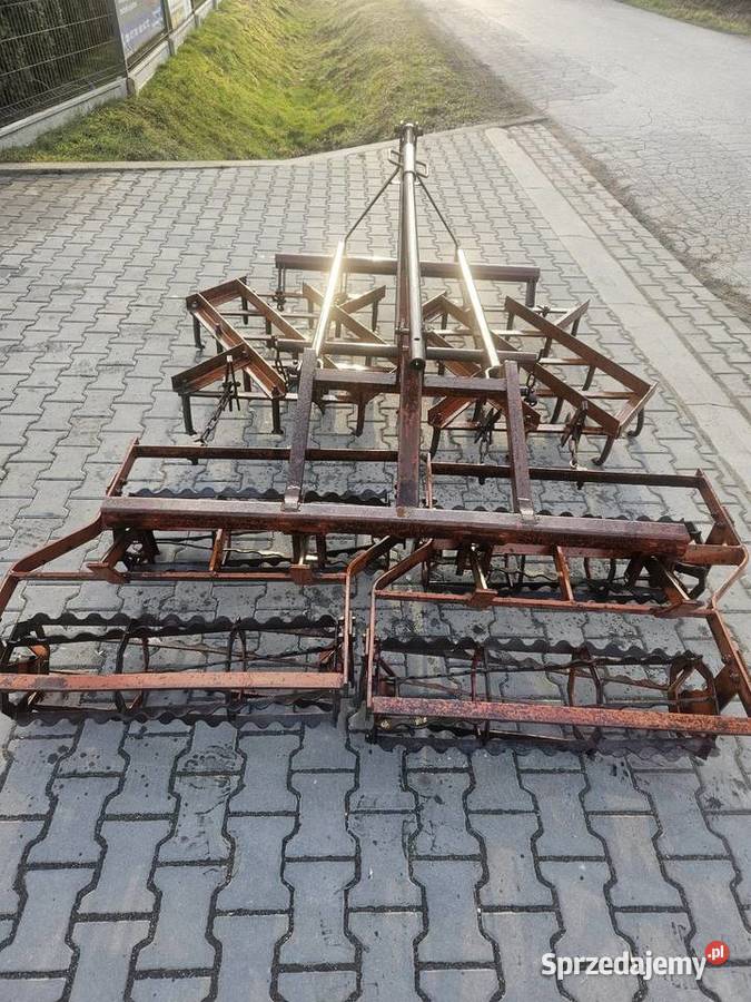

brona ciężka z wałkami w kategorii Maszyny rolnicze - Sprzedajemy.pl
Stosowano to do  płytkiej uprawy /w moich okolicach głównie pod buraki/ ale z czasem zostały zastąpione agregatami typu kopaktor gdzie była większa swoboda w doborze zestawu.
