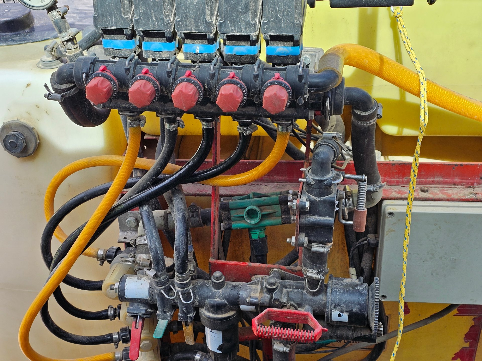

Pany chcę dołożyć elektrozawór regulacyjno proporcjonalny do opryskiwacza Rau D2. Mam sekcje na elektrozaworach Arag ale sterowanie odbywa się przez standardowy silniczek na zaworze głównym. Niestety jest to nieprecyzyjne i ciśnienie zaczyna się od 4 bar. Mam na oku Elektrozawór regulacyjno proporcjonalny 60 l/min Arag i nie wiem czy taki czy coś wydajniejszego.
Regulacja ciśnienia na zaworze regulacji ciśnienia zaczyna Ci się od 4bar? To nie możliwe, coś jest nie tak, może nie pracuje w pełnym zakresie.
To nie jest zawór regulacji ciśnienia tylko zawór maksymalnego ciśnienia z głównym odcięciem więc wszystko możliwe że minimalnie da się ustawić 4, nie próbowałem nigdy bo mam na nim ustawione jakieś 8 bar. Ten zawór nie nadaje się do precyzyjnego ustawienia ciśnienia roboczego które trzeba ustawić właśnie proporcjonalnym. Przy pompie wydajności 150l mam proporcjonalny 100l, przy wyborze zaworu musisz zwrócić uwagę na szybkość działania, szybkie 7 sekund są do sterowania kompem który precyzyjnie potrafi szpilkami regulować, wolne 14s służą do mauala. Występują też dwa mocowania, na widełki model 863T i na cztery szpilki 863.
Też uważam że to zawór maksymalnego ciśnienia, ale założono na nim silnik i podłączone tak że steruje ciśnieniem. Który z elektrozaworów regulacji ciśnienia kupić? Wiem że 7 sek ale jaki przepływ to już nie mam pojęcia.
Myślę zamontować go tam gdzie jest przepływomierz a przepływomierz przenieść na prawo i postawić w pionie.
