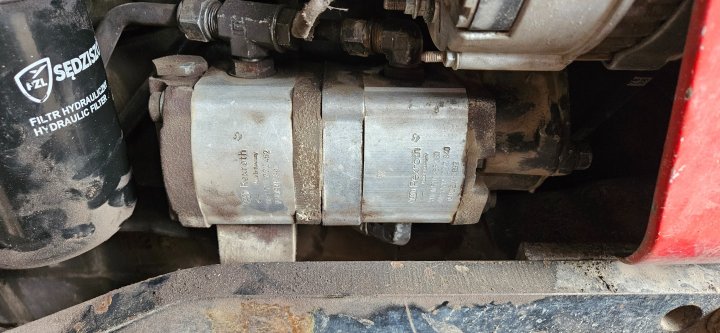

Witam
Jakiś czas temu podczas pracy w polu zapaliła mi się kontrolka ciśnienia oleju na skrzyni . Skrzynia zwykła 12x12 . Hydraulika ładowacz podnosnik wszystko działa jak się należy, problem jest ze wspomaganiem. Jeśli olej jest zimny jako tako działa po rozgrzaniu chodzi ciężko. Po zmierzeniu cisnienia na wolnych obrotach które pokazywało 150 bar po dodaniu gazu ponad 200 220 . Gdy ciagnik się rozgrzał na wolnych obrotach pokazywał poniżej 100 bar przy 2200 obrotach silnika pod 150 . Postanowiłem wymienić pompę hydrauliczna filtry sprawdzone rurki czyste nie widać opiłków olej został spuszczony zalany świeży. Po wymianie pompy usterka w dalszym ciągu występuje proszę o jakąś radę
Rozumiem że ciśnienie mierzyłeś w układzie wspomagania? W tych ciągnikach za wspomaganie odpowiada mniejsza sekcja pompy przy rozrządzie które zasila osobny układ ( ten z filtrem przy silniku ).
Kontrolka ciśnienia oleju może oznaczać np uszkodzony czujnik w moim 390 pali się non stop od kilku lat i mam to gdzieś. Tam skrzynia jest prosta jak cep i nie potrzebuje hydrauliki. Przyczepę ponad 6 ton podnosi mi na wolnych obrotach a wspomaganie też ciężko chodzi podejrzewam orbitrol lub nieszczelność na siłowniku może ale póki chodzi to jeżdżę tura na nim nie mam.
Dokładnie czyli po prostu muszę sprawdzić ciśnienie jakie idzie na orbitrol najlepiej się pewnie wpiąć manometrem za orbitrolem to raz a dwa  zmierzyć jakie ciśnienie daje na siłownik
Trzeba rozebrać elektrozawory które znajdują się kolo wydechu ta sa takie dwa wszystko wymyć wyczyścić i złożyć do tego przy lewym kole jest taka prostokątna puszka też trzeba rozebrać wyczyścić . Po wyczyszczeniu problem ustąpił ale i tak nie jest jeszcze to co potrzeba . We wszystkich wymienionych zaworach są cienkie podkładki regulacyjne , można jeszcze tam jakoś ciśnienie ustawic ale jak niemam pojęcia musiałby się ktos wypowiedzieć bardziej doświadczony. Pozatym jeszcze muszę dla sprawdzenia podrzucić orbitrol ale już nie było czasu dlatego że po rozgrzaniu i tak się ciężko kręci.
