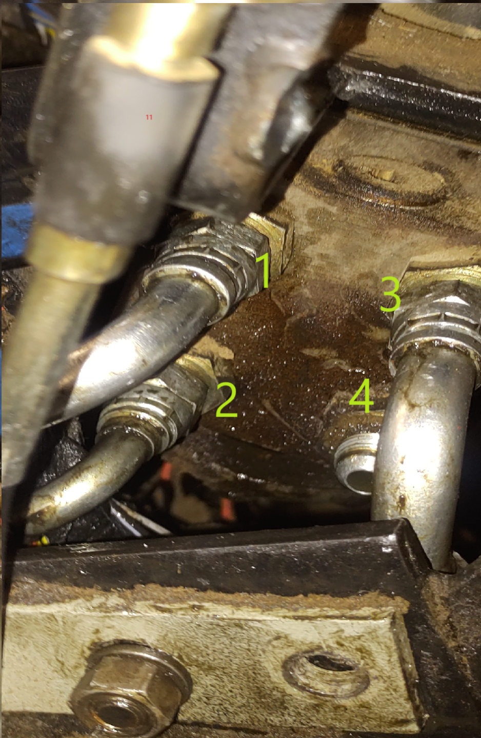

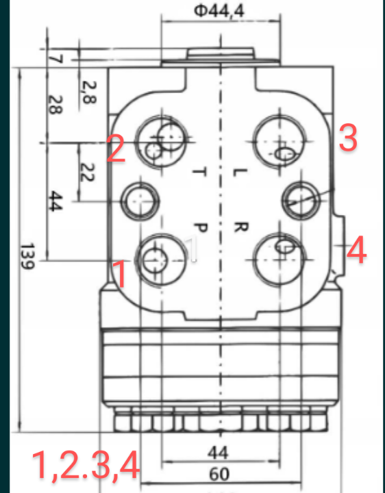

Witam. Poszedł mi przewód hydrauliczny od orbitrola (przetarcie), później drugi (przetarcie), a potem strzelił z hukiem 3. Prawdopodobnie źle podłączyłem (zamieniony powrót z zasilaniem może tak być?) Jak powinno być? Prawdopodobnie zasilanie to będzie nr 2 powrót nr 1 , 3,4 siłownik prawo/lewo?
Na foto opisałem numery przewodów i w takiej kolejności mają być przeprowadzone przez ścianę kabiny - poniżej orbitrola, patrząc z pozycji siedzenia kierowcy. Przewody 1 i 2 do przewodów pod kabiną ( 2 wewnętrzny z trójnikiem ) 3 dolny i 4 górny pod maską do siłownika .
Bardzo dziękuję! Przy zmianie drugi raz przewodu źle podłączyłem i mi rozsadziło 3.
