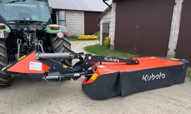

Witam chcę kupić kosiarkę dyskową i zastanawiam się nad Pronar PDT300 i Samasz samba 281 są to różne maszyny jedna na centralnym zawieszeniu a druga standardowa mam ok 20 ha łąk są to trawy siane i torfowe do tej pory kosze Fella km225 trochę słaba wydajność myślę o ok 3 metrów roboczych koń Zetor 7745 albo Ursus 1224 a może macie inne propozycje na kosiarkę ?
Miałem sambę i przy ,, większych,,  trawach okazała się za lekka bo czasami ja podnosiło i odchylało do tyłu. postawiłem na kdtc i jestem zadowolony, będzie teraz 4 sezon jak nią kosze
Do 7745 raczej 2.8m przy 3 moze mieć ciężko . Osobiście mam kuhn 2.8m na bocznym zawieszeniu i lata w niej 80KM Pronar czasami brakuje mocy  w(wg producenta min 60KM na Wom ) szczególnie przy mocniejszej trawie i ciut gorszych nożach. Zawieszenie boczne idealnie sprawdza się na sianych trawach na naturalnych jednak zostawia miejscami Ala ściernie szczególnie w jakiś zagłębieniach  . Na centralnym powinna lepiej wybierać tylko zaś kwestia jak składana +jaka waga . Znajomy kupił unie alke na centralnym 2.8m z kondycjonerem gumowym lecz składana do tyłu i 80km Lamborghini Lampo przy ruszaniu stawał na 2 koła
