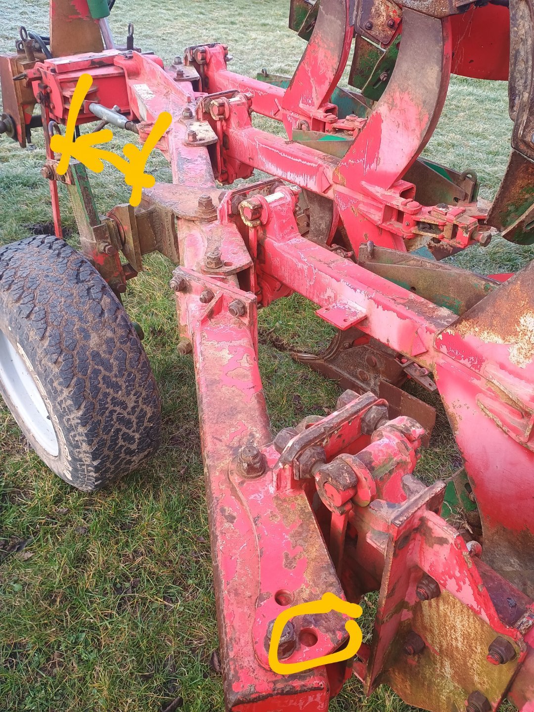

      Poszukuję osoby która posiada taki korpus, bądź cały pług.
