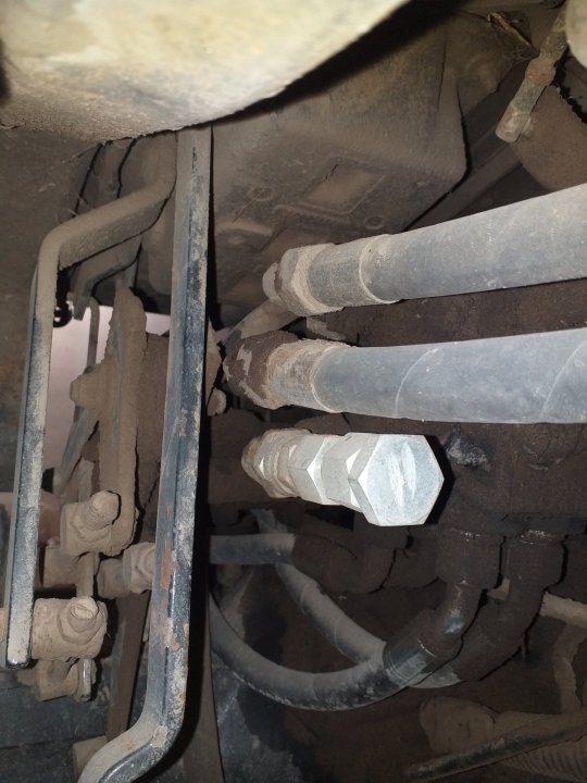

Ten korek w tej flanszy co zaślepia? Można coś w te miejsce podpiąć?

Ta zaślepka to wyjście na tura.

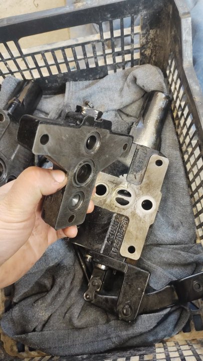

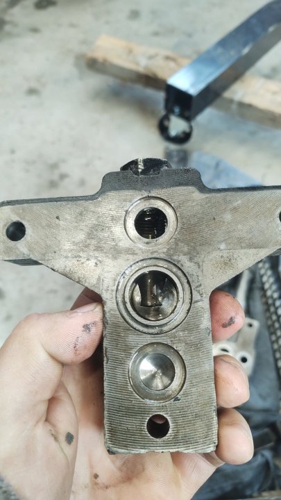

Jak zwał ,tak zwał ,flansza,płyta , tak czy inaczej  zamiast elementu nr 19 montuje się podobny element z trzema wyjściami na ładowacz. Jest to płytka z dospawanymi króćcami .Dwa z nich dokładnie nie pamięta które są połaczone zapewniając obieg oleju w pozycji neutralnej rozdzielacza.Ladowacz jest wówczas podłączony równolegle jako 3 sekcja rozdzielacza.Jeżeli ciągnik posiada 3 sekcje hydrauliki zewnętrznej,to takie rozwiązanie odpada bo się normalnie nie zmieści na szerokości.
