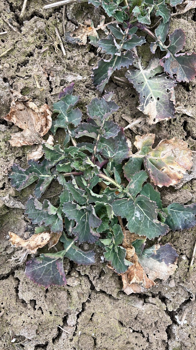

U mnie sąsiad też siał to też widać że się rozpuszcza ale ziemię się skrobnie lekko palcem to jest wilgoć ale rzepaki liście straciły ale środki zielone. Ogólnie on siał we wrześniu ja 23 sierpnia i mój lepiej wygląda czyli optymalny termin był jak najbardziej dobrym rozwiązaniem.
