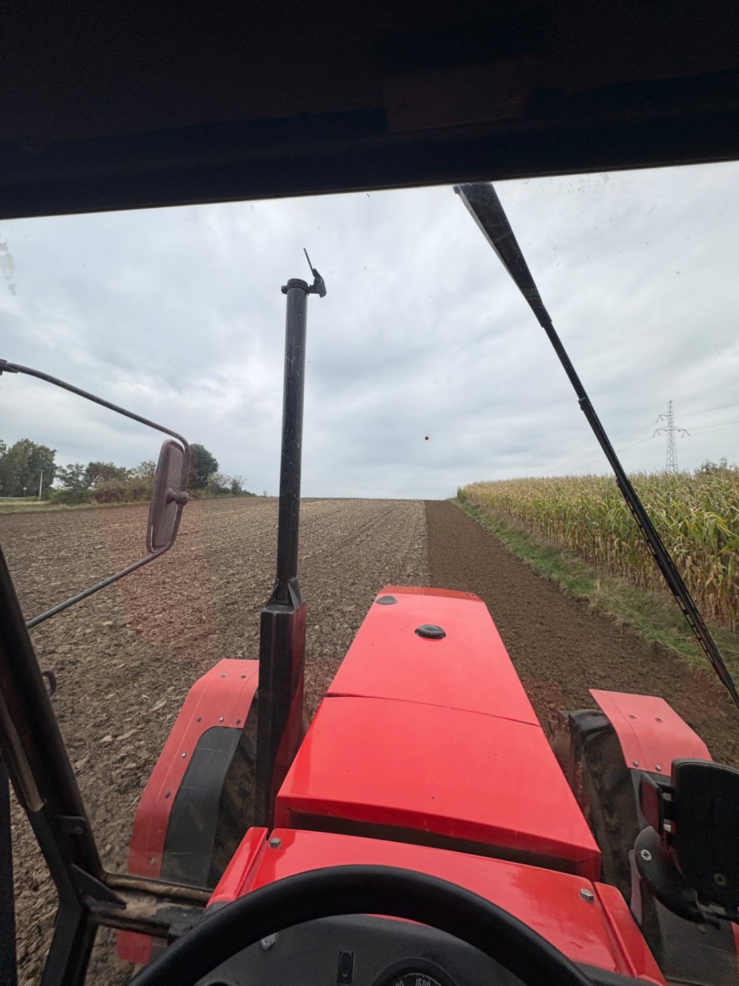

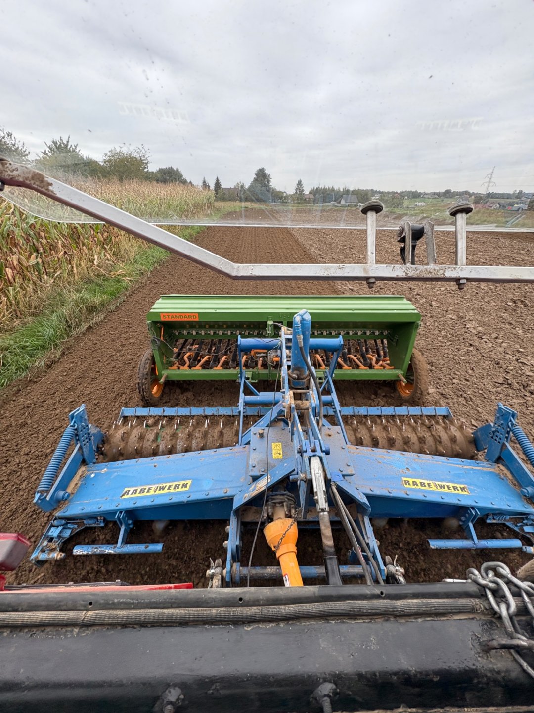

No właśnie talerzowka zrobione. Przyjdą nasiona to za tydzień posieje.
I nie boisz się że wyschnie i nie powschodzi , u mnie by kiepskie były wschody , a Ty nie masz gliny, tylko pozazdrościc takiej ziemi,

Ma padac od jutra wiec bedzie ok.U mnie posiany Marathon w tym roku , tylko strasznie rzadko mi się posiało bo 170kg/ha trzeba bedzie na wiosne ostro dokrzewiać i ładować CCC.
Gdzie te deszcze mają padać , bo to co pokazują 1-3 litry to raczej deszczem nie można nazwać
Siałem na jakieś 4-5 cm to nawet że w delikatnie wilgotnej ziemi ziarno leży, a na wierzchu pył wiatrem pizdzi że hej , a do tego ziąb
Tu mi brakło na 2 niecałe przejazdy Avenue , trzeba dosiać jakąś inną odmianę
Edytowane przez mysza103
U mnie Ziemia po bezorkowcu pył jak narazie po kukurydzy
5 godzin temu, Tomek90 napisał(a):
Jak posiane i za siewnikiem sucho bez rolek docoskowych do tego to 5l deszczu nie pomoże na wschody jednorazowo. To co pokazuje teraz to pochmurnie i do 1l, także można powiedzieć że dobrze na rzepak który liściem pociągnie.
Prawda.  Ja nie wiem jak siać 4 cm pyłu głębiej trochę wilgoci jest . W tamtym roku było za głęboko w tym nie wiem czy walić 1 2 cm czy powyżej 4 cm
To jak już to bronę wirową przy siewie delikatnie głębiej żeby trochę wilgoci wyciągnąć i tak siać , awentualnie czekać za deszczem , kiedyś przyjdzie ,
