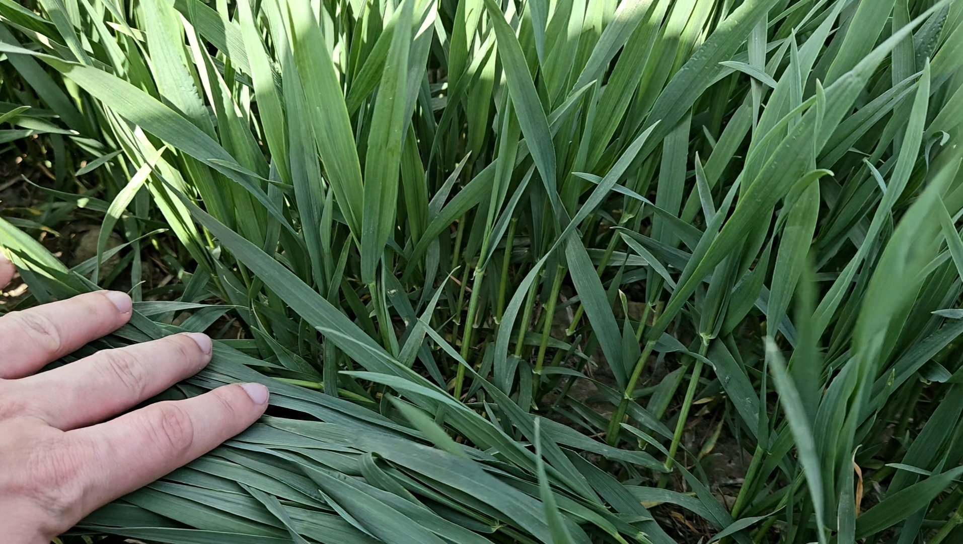

Ja siałem Keramika 3 lata. Bardzo fajna pszenica, odporna na choroby, rośliny średniej wysokości, wymaga bardzo dużego nawożenia aby uzyskać parametry, plus to plenna w każdych warunkach i na każdej glebie.
