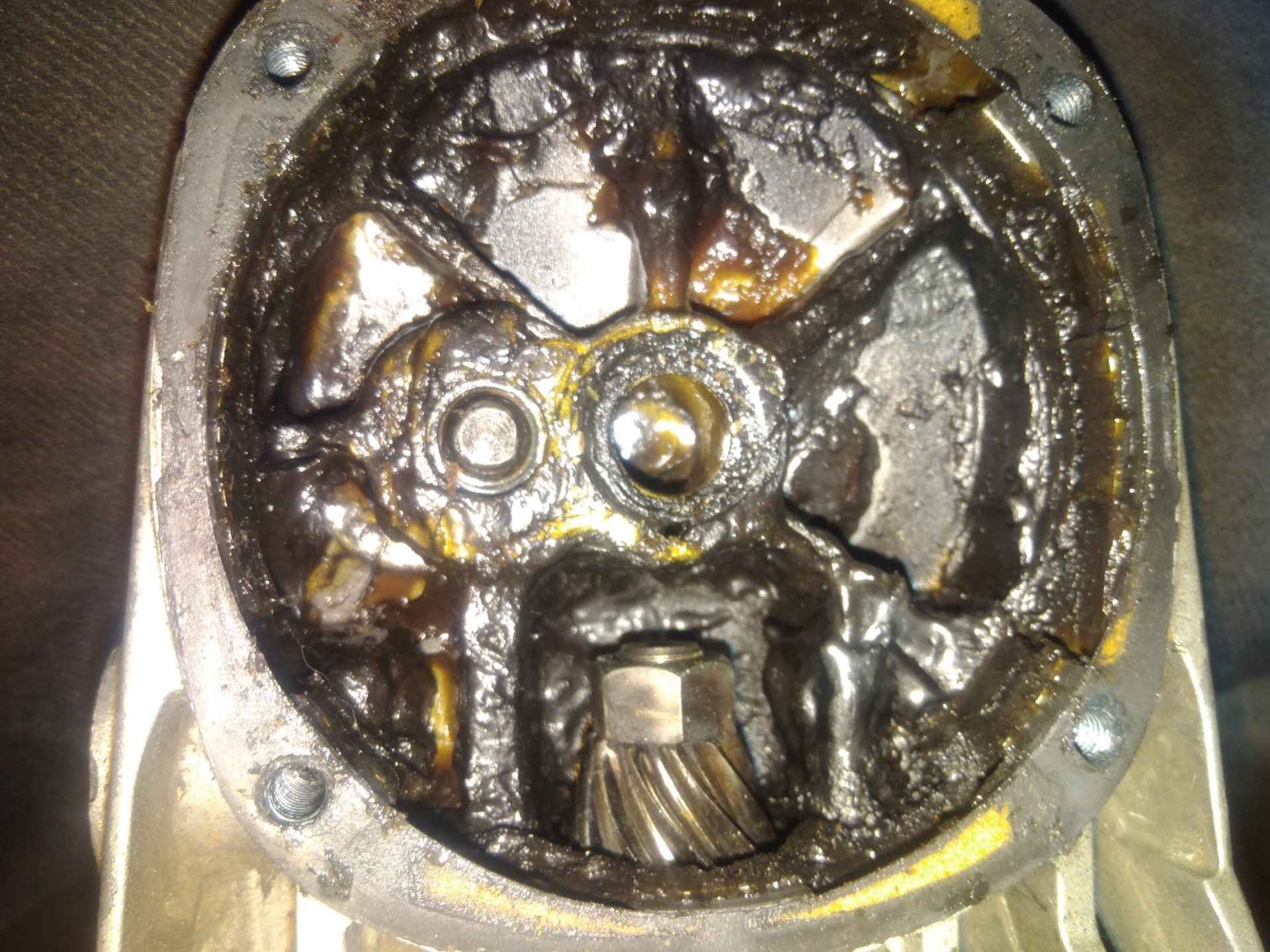

@konteno mam takiego taniego parkszajsa - szlifierkę. Tulejka w przekładni lata sobie w gnieździe. Można to zalać jakimś specyfikiem do spawania na zimno albo klejem do gwintów? Czy nawet nie zawracać sobie d*py?
jak tryby nie zjedzone i szczotek oraz komutatora jeszcze sporo jest to na klej ten zielony do wklejania łożysk ale gniazdo i tulejkę trzeba wyczyścić ze smaru i opiłków oraz odtłuścić , chyba że mocno luźno lata ta tulejka na wałku to nową by sie przydało chyba taką jak do rozruszników , i nie za głęboko wklejać bo po wyschnięciu kleju w otwór tulei smaru trzeba dać by
to mała czy duża ?
@bears zobacz , duża hitachi , smaru fabrycznie jak na lekarstwo że pozganiało z trybów w zakamarki a na trybach nic bez względu czy temperature przekładni
to mała czy duża ?
Mała, tulejkę już mam bo stara wytarta i jw. wytarła gniazdo.
Jaki smar tam dajesz?
jak kupisz jakiś typowo przekładniowy jasnobrązowy to będzie dobry raczej ,
