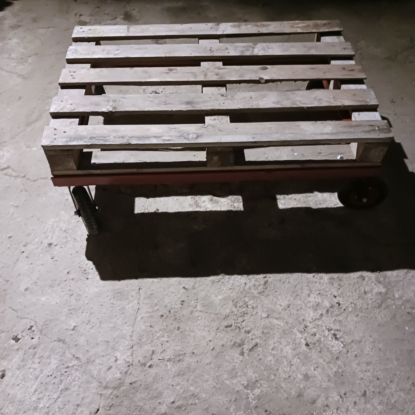

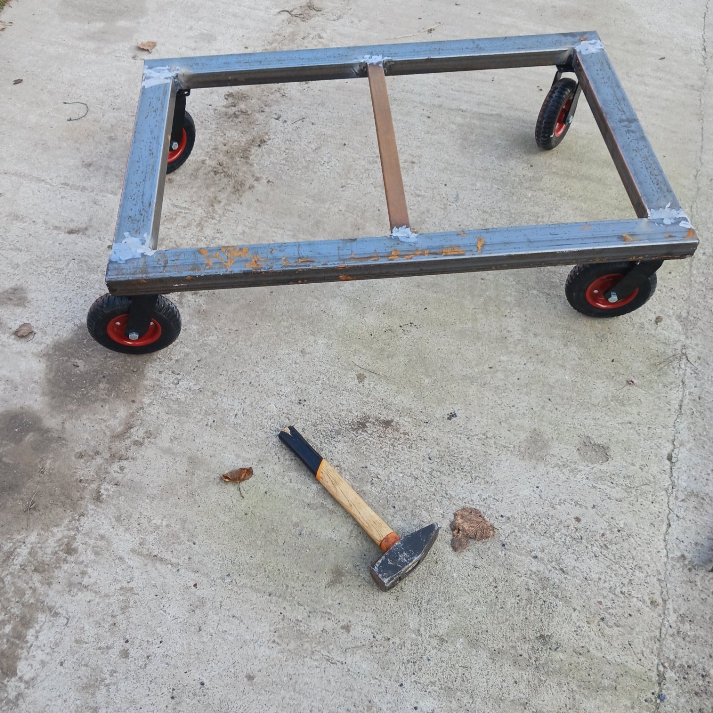

3 minuty temu, Strongman napisał(a):
Robiłeś ramkę czy tak prosto po klocki w palecie przykręciłeś kólka..
Ramka
Bez ramki paleta się rozchodzi na boki
Zwłaszcza ta z klockami wiórowymi
Edytowane przez Karol6130
1 minutę temu, Karol6130 napisał(a):
Ramka
Ja bym zrobił z kątownika, lub przyspawał po kawałku kątownika na rogach, by paleta się nie zsunęła.
  • Like 3
Przykręcona na 4 śruby
W tej sprawie były konsultacje społeczne
Pan Mariusz twierdził śruby starczą
Pan Łukasz twierdził że płaskownik po każdej stronie, takie 2-3 cm ponad profil ściany bocznej, po jednym kawałku na ścianę by paleta się nie przesunęła
Ja popierałem Pana Łukasza, lecz zrobiłem tak jak radził Pan Mariusz, palety nie trzymają wymiarów
