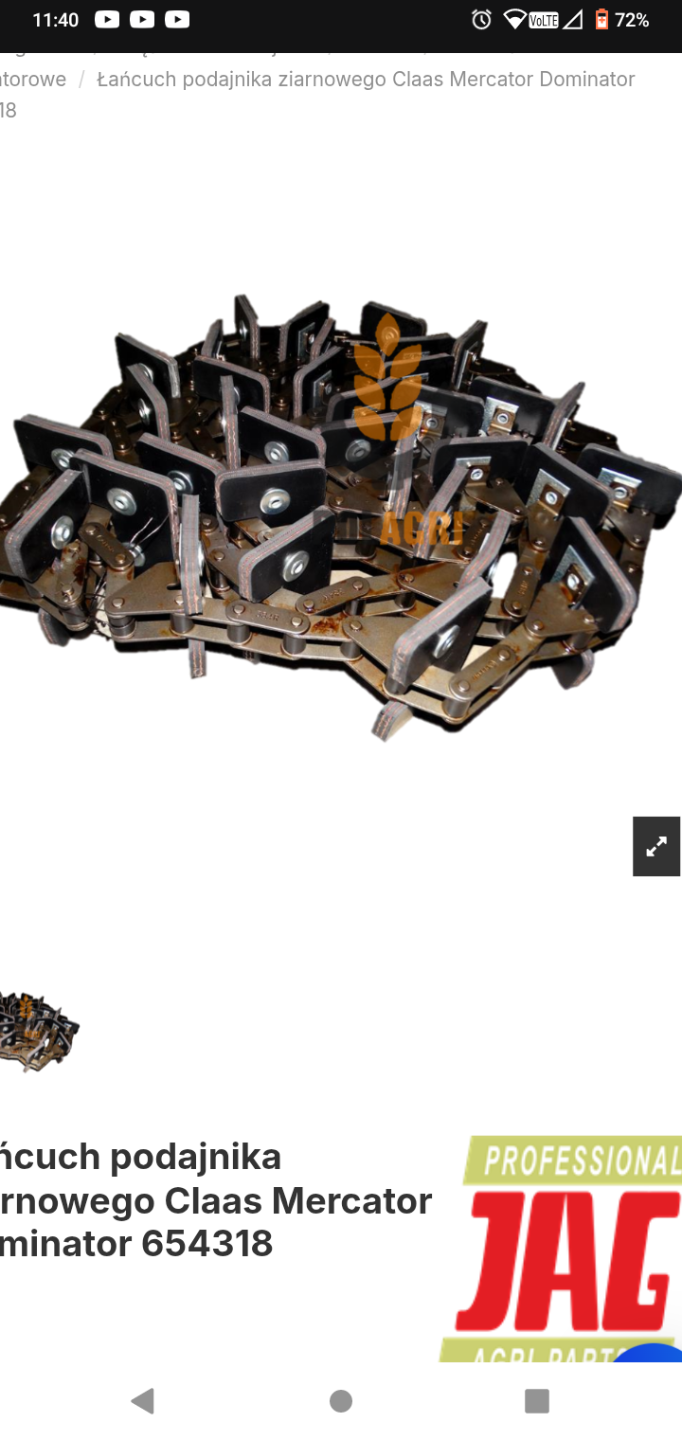

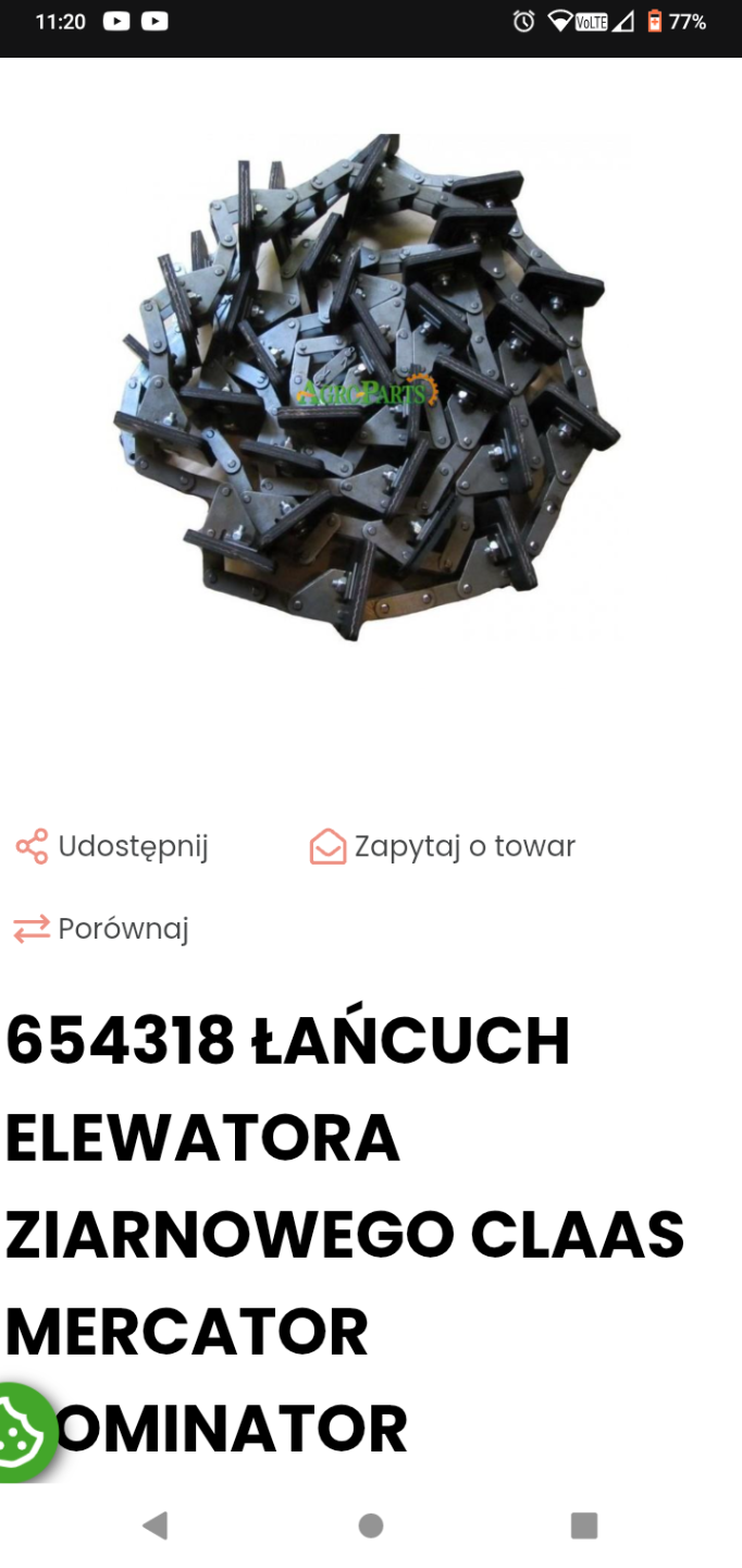

Który łańcuch elewatora lepszy będzie, łopatki przykręcane czy nitowane?
Wygodniejszy by był na śrubki, ale czy to się nie odkręca? Nakrętki kontrujące niby
To jakiś no name 750
JAG na nitach jest za 950
Nie chodzi o cenę tylko czy śrubki wytrzymują  - Wytrzymają .
śrubki  lepsze .
Nity się zrywają .
13 minut temu, galan99 napisał(a):
śrubki  lepsze .
Nity się zrywają .
Właśnie odwrotnie, jak dobrze zanitowane to nity lepsze niż śrubki ...
w orginale są nity więc myślę że 200zl to nie tak dużo a juz kupic coś "lepszego" aczkolwiek teraz nawet stalki w kosie są na środki przykręcane że specjalnymi nakrętkami więc wszystko się zmienia nit jak dobrze zanitowany to nie puści a na nakrętkę pewności nie ma że się nie zluzuje
31 minut temu, galan99 napisał(a):
śrubki  lepsze .
Nity się zrywają .
Nity są w oryginale, wszystko się wydarło, a ani jeden nit nie zerwał
Nie chodzi o 200zł.
Tylko śrubki wygodne, jak szczur wygryzł 3 gumy to ciężko było rozwiercić, musiałem wyjmować łańcuch cały, a śrubka to tylko cyk pyk i zrobione
W 8 to panienki chodzą. 😁
Kobitom na kombajn kupowałem 8
Nie chodzi o 200zł.
W nowych kombajnach wszystko na śrubki. Nawet żyletki w kosach. Sam musisz zdecydować, czy chcesz tak jak było w oryginale, czy se ułatwić potencjale naprawy. A to, że część jest niby oryginalna wcale nie oznacza, że jest drastycznie lepsza od tańszego zamiennika
