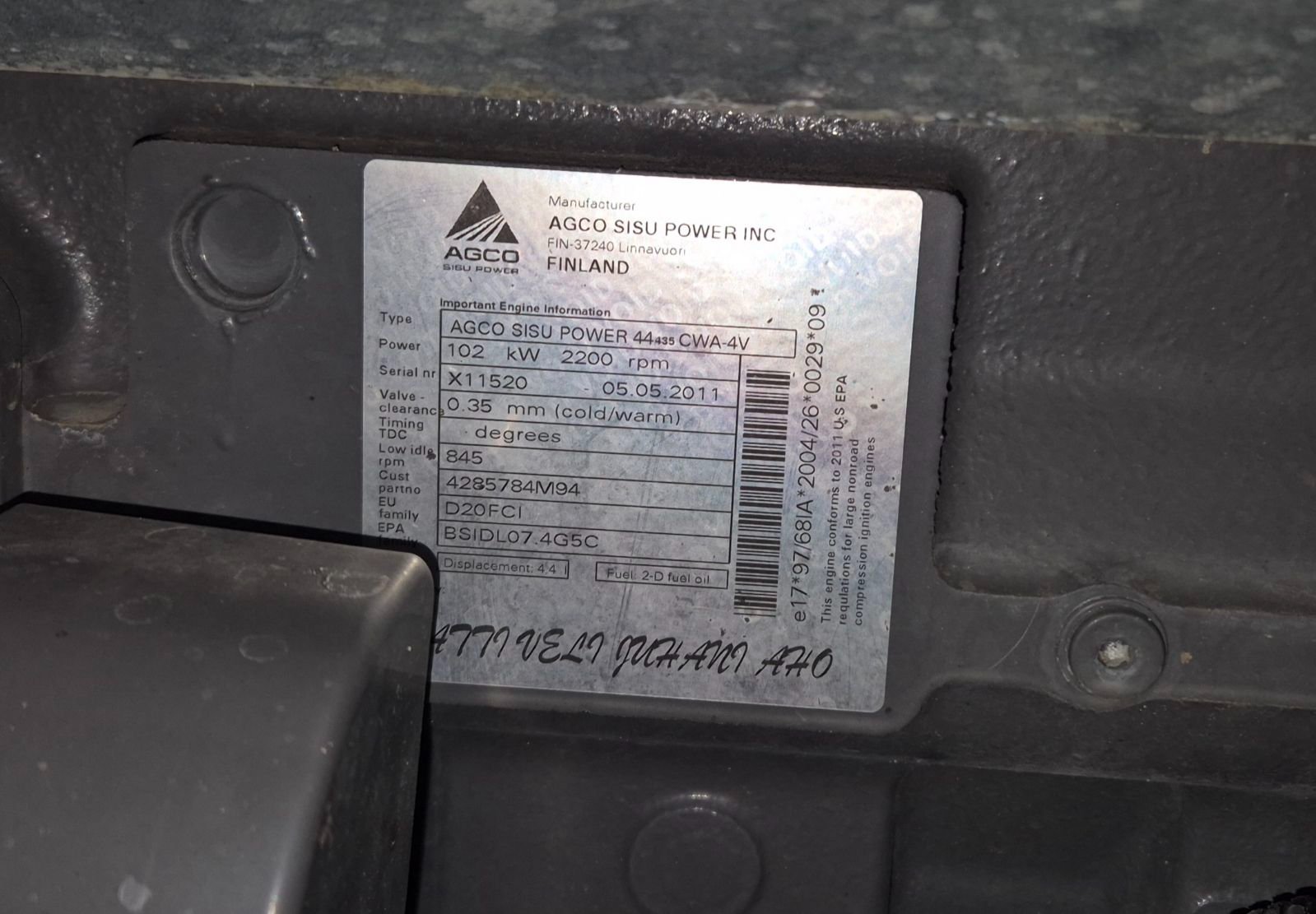

23 godziny temu, semos napisał(a):
A jakie opinie o tych silnikach? Też MF tylko z 2011 r. Warto się interesować ciągnikiem z tym silnikiem?
Teraz, racic napisał(a):
Mam MF 5465 z silnikiem sisu  z tego roku  był brany nowy nie ma się do czego przyczepić  jak na razie
W dniu 15.12.2024 o 17:58, semos napisał(a):
Kupiłeś nówkę w 2011r? Ile godzin zrobiłeś?
Mam prawie 6000  żadnych  poważnych awarii nie było łożysko na pompie wody padło dwa razy ,wymieniony czujnik  prędkości bo  padł kalibracja skrzyni to serwis  a oleje to sam  podmianki robię
