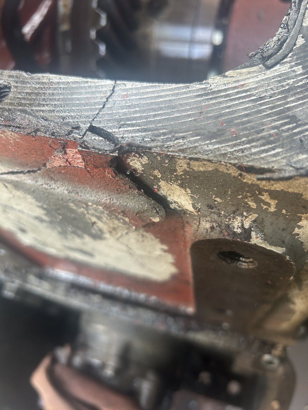

Jeśli masz profesjonalnego spawacza to bez problemu można to zespawac.
Miałem taką samą sytuację.
Przyjechał konkretny gość. Przygotował powierzchnie, później naspawywał elektrodą podłoże, później inna elektrodą, później odprężał spaw przy pomocy młotka pneumatycznego, później szlifował i znowu powtarzał proces.
15 lat z tym jeździłem. Później ciągnik został sprzedany

Spawać nie warto, nie wiadomo jak długo spaw wytrzyma.

      Witam wszystkich, kupiłem ciągnik rok temu . Poprzedni właściciel oszukał mnie i nie powiedział że ciągnik ma pęknięty tylny most przy okienku na napęd . Pęknięcie na dole , most pospawany , zaszpachlowany , sączy się olej bardzo powoli. Zbiłem szpachle jak szukałem wycieku to trafiłem na to. Wcześniej myślałem że to na łączeniu między skrzynia a mostem że  gdzieś uszczelka się podwinęła przy zakładaniu itp. A tu takie kwiatki wyszły . Ciągnik z turem. Tak ukrył wadę że wogle tego nie było widać , zaszpachlowane luks . W chłodne dni jak teraz to praktycznie nic nie leci . Co można z tym zrobić ? Wymianiac most ? Czy zakleić , zasmarować dwuskładnikiem i liczyć że nie będzie pękało dalej? Pęknięcie na 15 cm ..
