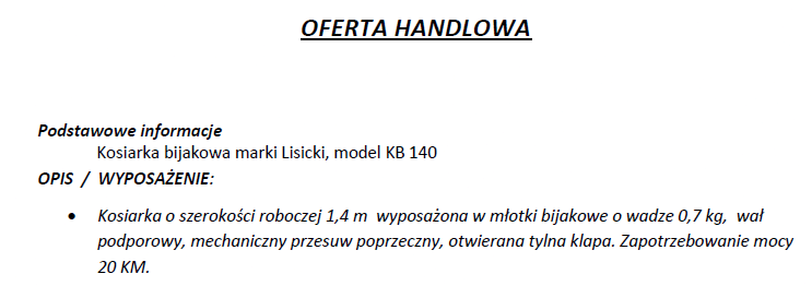

Mi w roltechu ostatnio taka marke polecali (foto). A Dzwonilem i ostatatecznie wybralem lisickiego na moje goownohektary, chcialem cos budzetowego. Ale z rozmowy goscia wynikalo ze to jakas top marka, wiec mozesz o niej poczytac.

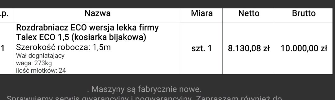

Mam Talexa leoparda duo 2.8 metra. Maszyna dosyc budzetowa przez 5 lat wykosila okolo 500 hektarow.  Ale i kosilem sporo nieuzytkow typu samosiejki drzew o wysokosci  ponad 2 metry i wytrzymuje dalej. Takze polecam

jak ta maszyna Lisickiego się nazywa? pytam bo w obecnym naborze wspierane są mulczery (rozdrabniacze polowe albo do łęcin)  a nie kosiarki bijakowe.
