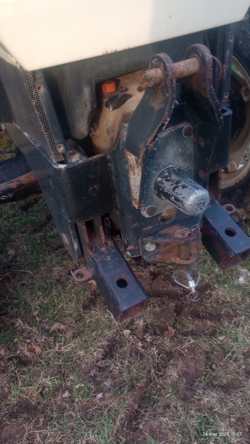

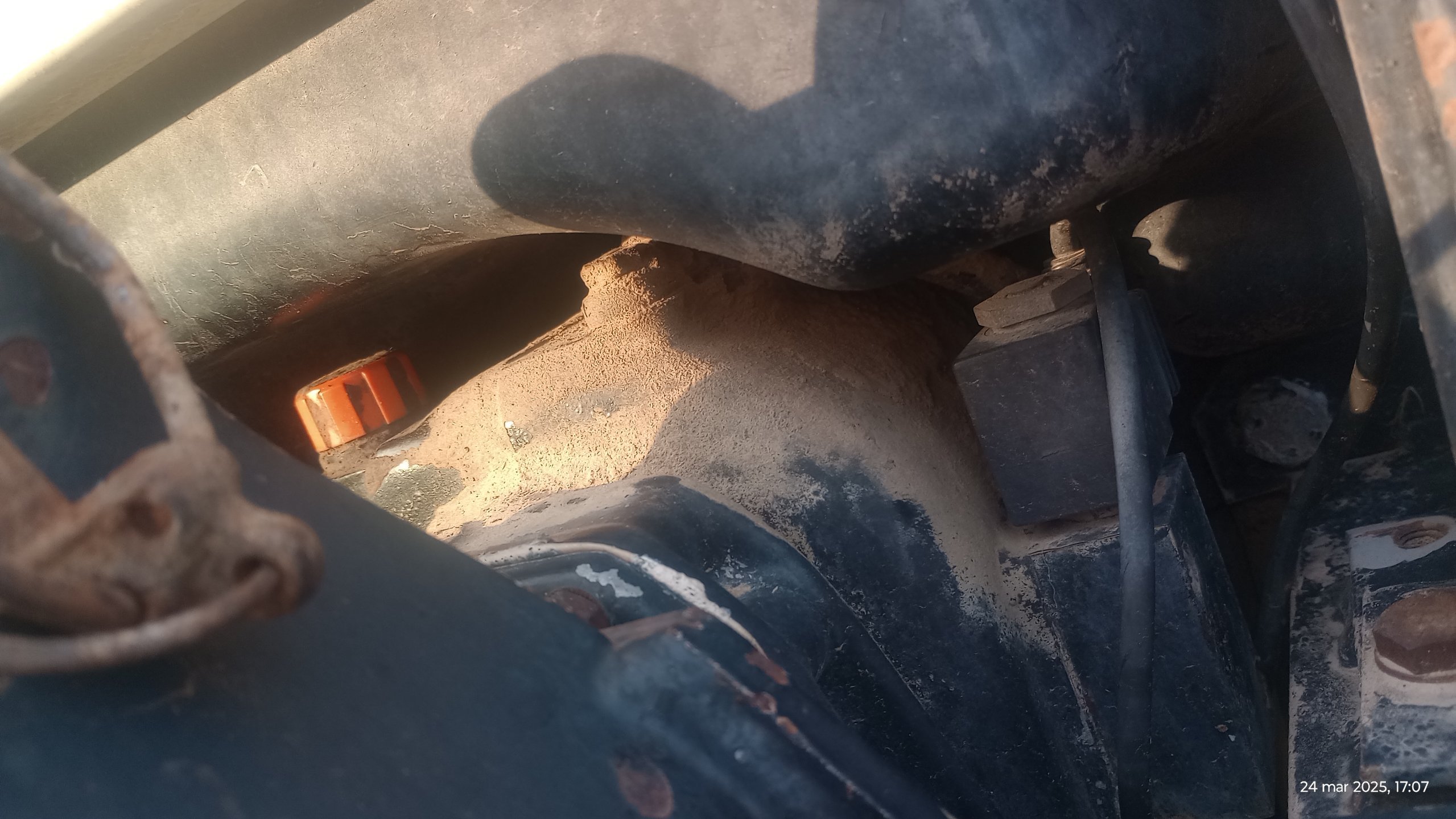

Dołacze sie lamborghini 775F swieci kontrolka oleju hydr - poprzedni wlasciciel odpiąłczujnik.... Jeszzce musze sprawdzic w pracy jak sie zagrzeje, ale w tym momencie swieci cały czas.... Nie moge tez włączyc przedniego TUZa - oryginalny sterowany pokretlem i zalanczany przelacznikiem - nic nie reaguje... moze to byc powiazane z kontrolka? i jeszzce jedno pytanie zaraz za  przednia oslona nad TUZem jest plastikowy zbiornik z korkiem - jeszzce pod zbiornikiem paliwa, co tam sie wlewa i ile? - z boku jest jakis czujnik, ale nic sie nie zapala dodatkowo po jego odpieciu

Chodzi o ten czerwony korek po lewej, ale już chyba wiem pewnie to będzie olej reduktora przedniego walka wom, s to po prawej to pewnie czujnik oleju???? Tylko że nic się nie zaświeca po odpięciu kostki... Jeszcze muszę to sprawdzić..... Gorsze że przedni Tuz dalej nie działa...
