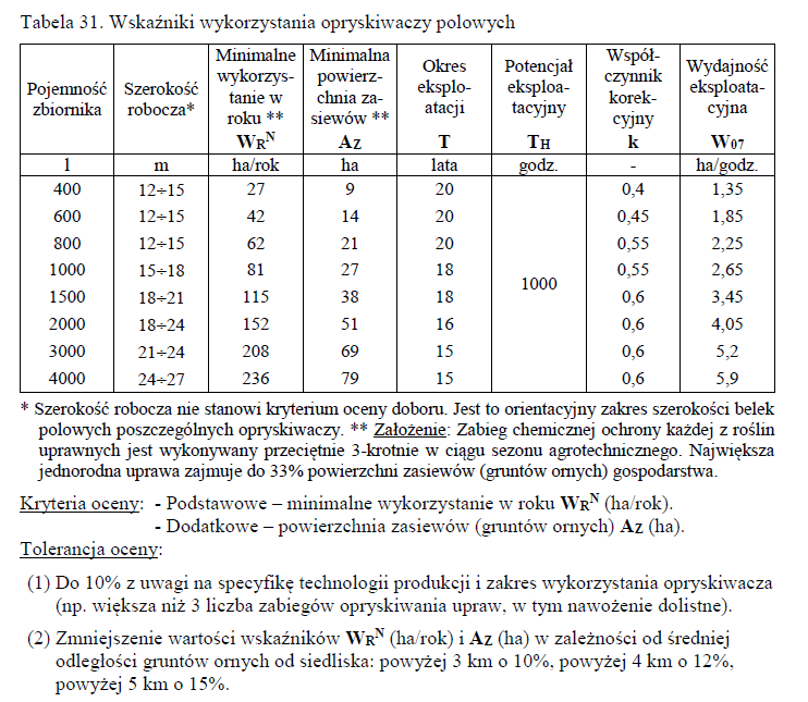

Gdy wystąpiłem o zaliczkę to też po złożeniu wniosku mogę na własne ryzyko kupować maszyny. Bo może bym sobie opryskiwacz już kupił a resztę jak przyznają ewentualnie.
400 litrów na 12 m belka mam nadzieję że na 12 ha nie będą się czepiać.
Możesz, jakie masz uprawy? Spokojnie mogłeś pisać 600l jak ciągnik da rade .
36 minut temu, agrarmrc napisał(a):
Najdalej pole to mam około 17km. 800 to nie ale 600 może i by się zdało ale teraz to już na razie po "ptokach". Lub czekać na poprawki. Z 400 daje radę bo robię 200L/ha.
17 km jechać pryskać 400 litrowym opryskiwaczem to  się nawet do konopi nie opłaci jechać

Te tabele nie mają za dużo wspólnego z tym co dają
Uwierz, że mają, to wszystko zależy na kogo się trafi. Ja z MR2023 trafiłem na taką Panią, że na 12ha UR i 15DJP nie przepchne ciągnika 95KM, który chcę bo twierdzi, że z górką to max 85KM. Jaka górka jak to są dolne granice... a moje użyczone maszyny mają zapotrzebowanie na ok. 100KM to wg niej są za duże na posiadany areał i mimo to mocniejszy ciągnik nie przejdzie. To niby skąd mam mieć mniejsze... Absurd
Celownik07 napisał:
Duzo wieksze? Dajmy na to do 10ha wg tej tab. wyzej- duzo mozna naciagnac odpowiednio argumentujac?
Dodać np nawożenie rsm plus uprawy gdzie pryskasz więcej niż 3 razy jak u mnie warzywa i już wykorzystanie wzrasta
Gdzie tacy urzędnicy? Którzy robią chłopu tak pod górkę, nie dość że człowiek musi się zapożyczyć to jeszcze przez kolejne 10 lat męczyć się małą maszyną. Mi na 8ha i 20DJP spokojnie udało się przepchnąć 95KM i prasę zwijajacą i jeszcze była możliwość podnieść do 105KM. Ale pamiętam w 2018 r na RMG ciężko było przeforsować beczkę asenizacyjną 3000l
Zależy na kogo trafisz, jak toś kumaty u masz argumenty to naciągniesz trochę. Np. Masz działkę 15km od domu 3ha, masz tam rzepak bez możliwości zatankowania wodą pryskasz 300l na ha I powiedzmy mas te 12ha roślinnej uprawy to jest szansa ze 1000l opryskiwacz przejdzie .
