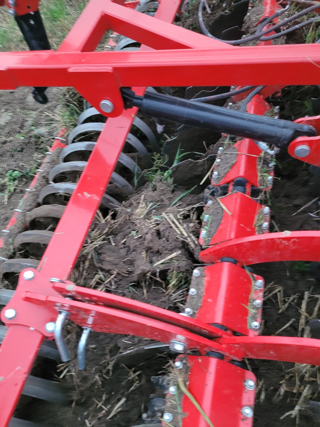

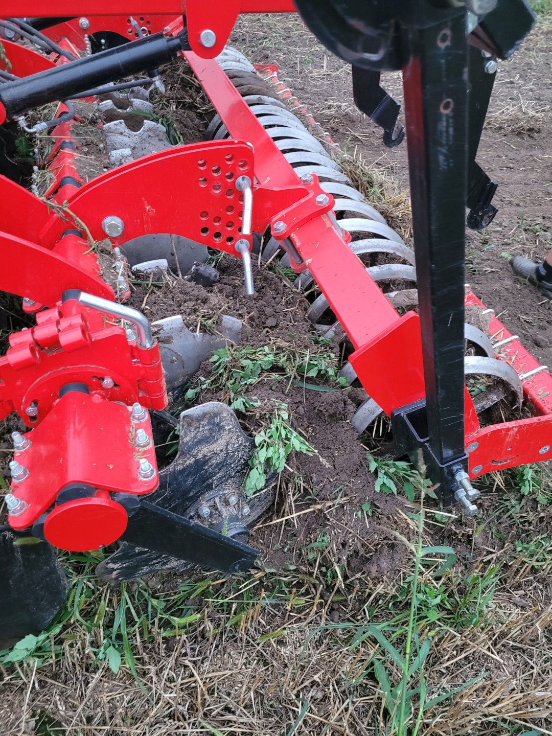

Witam. Mam talerzowke grano shark 3.0 z wałem daszkowym.
W tym roku pierwszy raz uprawiam ścierniska po zbożu i nie ma przejazdu żeby się wal nie zapchał. Dosłownie pcha ziemię i kręci się na pół gwizdka.
Ma założone skrobaki ale nie wiem czy to tam się zapycha, czy powodem może być to że nie ma on sprzyspawanych płaskowników na tych ringach na wale i jest cały gładki.
Jakbyście mieli jakieś pomysły czy patenty lub mieliście podobny problem to dajcie znać. Pozdro
Wydaje mi się że przy dużej prędkości rzuca na niego a nie pod niego i odległość trochę mała bo te talerze nie mają  gdzie  odrzucić a jak byś jechał po mału zobacz
Bo to jest wersja uprawowo siewna nie ścirerniskowa. Ja mam ścierniskowego sharka i ta odległość do wału jest dużo większą. I między jednym rzędem talerzy a drugim chyba też.  U mnie gość ma ten wał daszkowy ale Średnicą jest większa na pewno jak 50 cm
ten wał jest za blisko talerzy,  obejrzyj na YT filmy  jakie mają odstępy talerzówki , u ciebie jest zaraz zatalerzem
przy tej odległości może być wał z belkami w poprzech np wał rurowy który "bierze pod siebie" materiał
Próbowałem różnych konfiguracji wału, żeby był wyżej, lub niżej albo żeby gleboko nie wchodziła talerzowka.
Tu się zgodzę że wal jest za blisko talerzy i te rzucają dużo ziemi ale tez to nie oznacza że mam jeździć takim sprzętem 5kmh bo to nawet nie uprawi gleby.
albo  naspawać gęsto blaszki żebry zabierały pod siebie materiał, albo na mocowaniu wału jakiś dystans z minimum 10 cm żeby go oddalić , możesz na roboczo  do zrobić żeby sie przekonać żę o to chodzi
tylko te zganrniacze nie wiem jak zgarniają-czy nie bedie jakiesc kolizji z blaszkami
Czy ten wał jest zapiany tylko na bolce czy hydralicznie regulowany? Jeśli tylko na bolce to nie problem bo  blachy  dorobisz i  oddalisz wał
