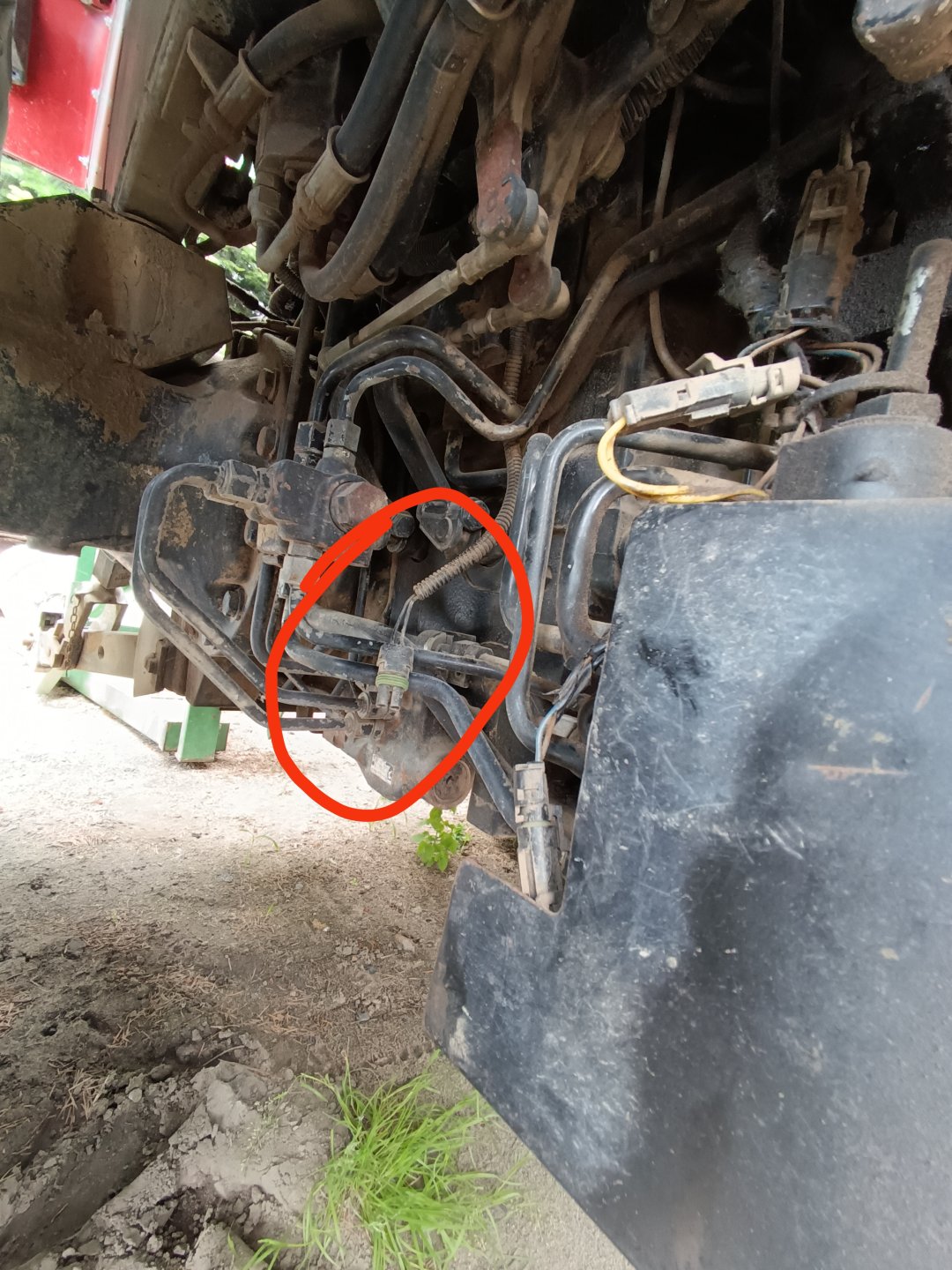

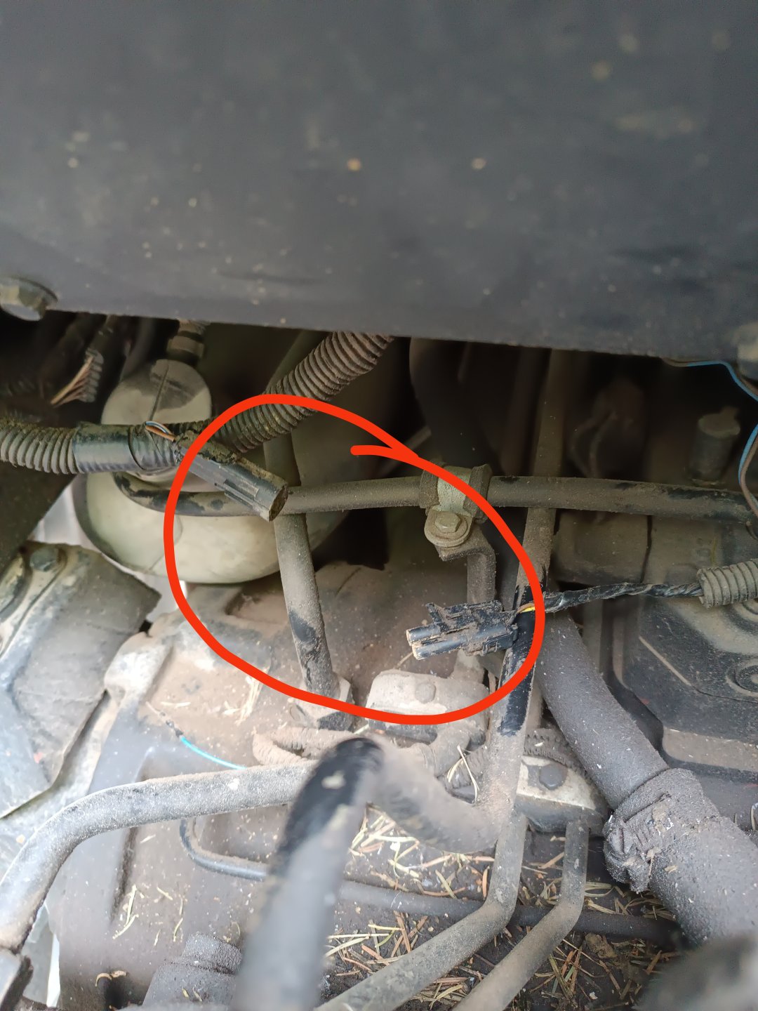

Posiadam case 5120 od pół roku i teraz się dopatrzyłem że są dwie kostki rozłączone czy poprostu tak musi być np jakieś dodatkowe czy muszą być połączone? Dołączam zdjęcie. Pierwsze zdjęcie jest przy dużym kole za pompa a drugie z tyłu nad podnośnikiem.
