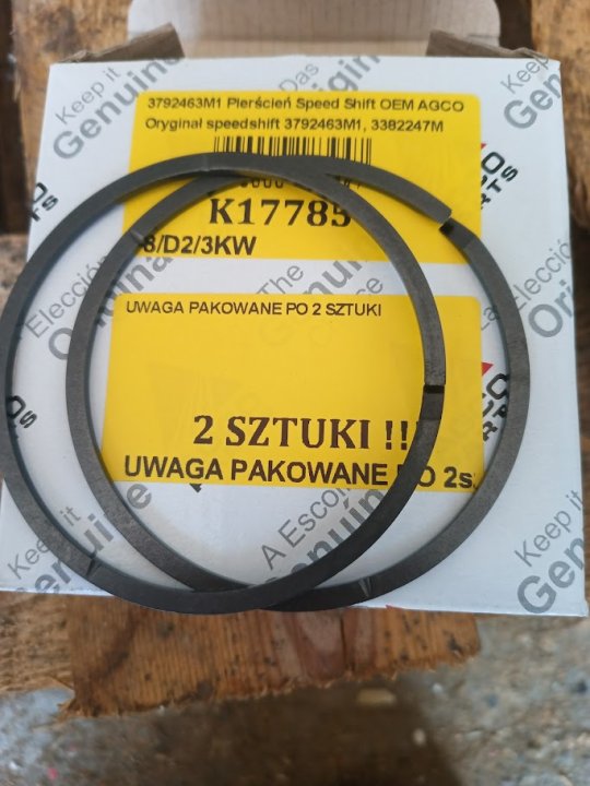

pozostaje życzyć powodzenia przy składaniu. Ja uszkodziłem 2 oryginalne, zamienniki tak nie sprężynują i w miarę działają choć mogłoby być szczelniej... Oringi na tłokach se od razu wymień...

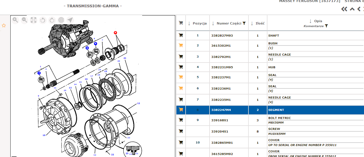

A o ktore oringi chodzi ? Mogłbyś pokozac na rysunku o ktore chodzi ?
Dnia 5.06.2024 o 12:22, lukbold napisał:
15 i 17 to od zwalniania dużej tarczy, jeszcze w samym koszu jest tłok od ściskania tarczek i też 2 oringi
