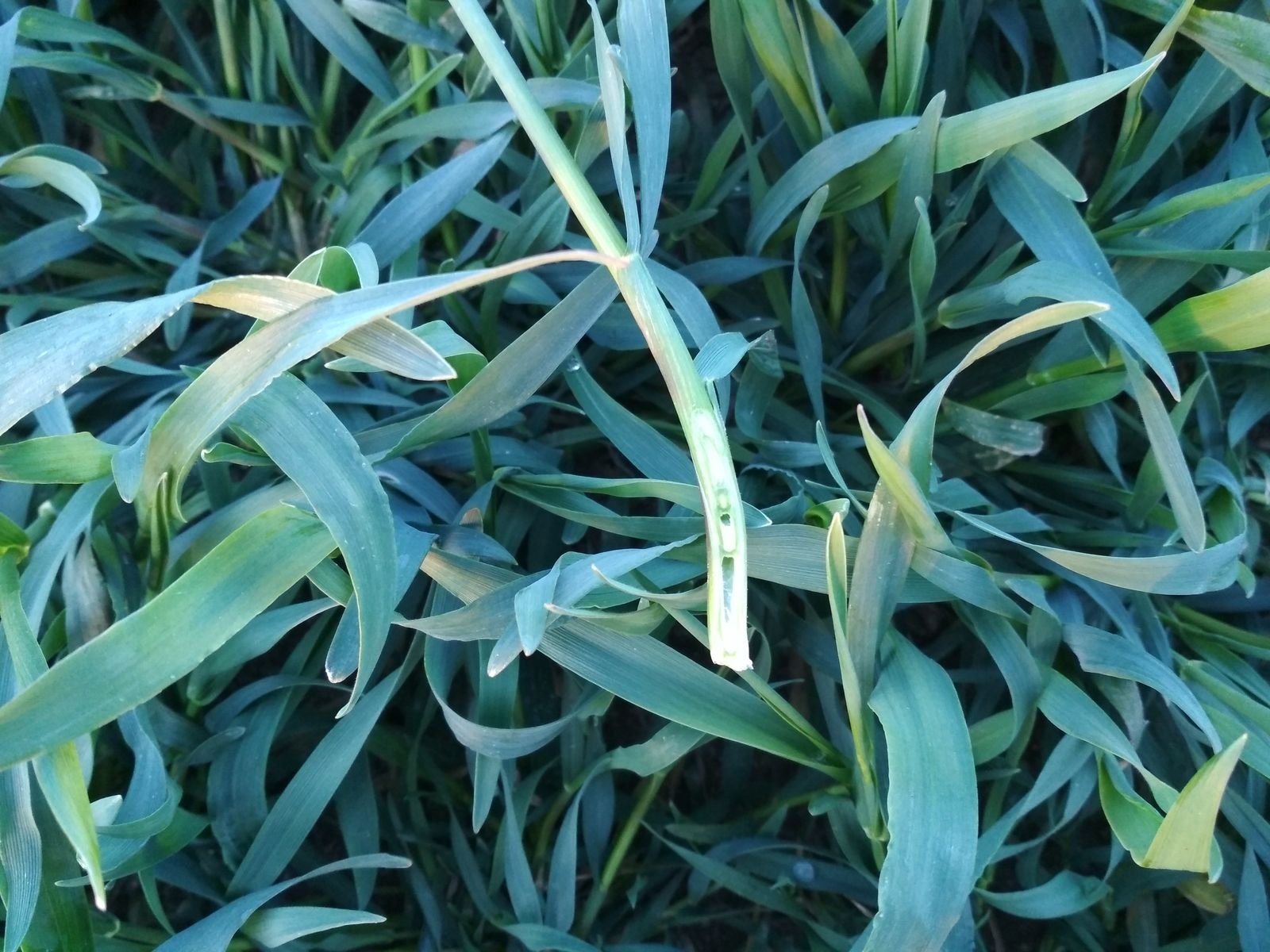

Mam 3 działki z żytem - dwie wyglądają dobrze (siane 20 i 23 września) a jedna siana 29 września wygląda źle. Częściowo przedplonem był na tej działce łubin i mimo to lipa. Głównie źle wygląda na tej działce na lżejszej ziemi, nie wiem czy to przez brak opadów przez 6 tyg czy notoryczne zimno, macie jakieś pomysły?

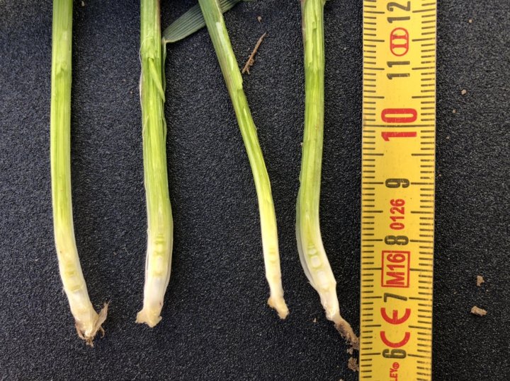

U mnie na jednej działce po rzepaku wyglada dopiero tak. A to i tak najmocniejsze pędy których jest 10-15%.
Nie wiadomo jak to dalej będzie rosło bo w nocy kolejne dni znowu koło zera ma się kręcić.
W zeszłym roku na przerośnięte pierwsze kolanko poszedł Medax Max 0,75kg. W tym roku może się uda trineksapak + ccc bo Medax w tej dawce teraz wychodzi ponad 150zl/ha..
Plan jest: pierwsze kolanko trineksapak etylu 75g + ccc 1l.
Potem przed kłoszeniem poprawka 50g trineksapaku.
Azotu dostało 60-70kg na początku marca. Na 1-2 kolanko kolejne 60kg i dosyć.

A mi ucieka kolanko. Mam tylko Moddus. Atakować w czwartek, czy dać se na wstrzymanie? Niby temperatury nie deges, a od tygodnia rośnie jak głupie.
