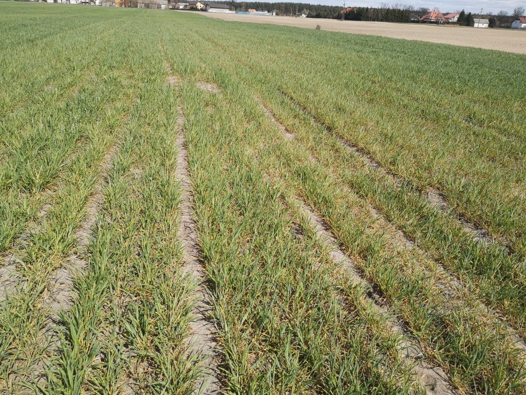

Dzisiaj byłem na życie hybrydowym u kolegi. Ziemia raczej lekka, piaskowa - jednym słowem dramat. Takiego czegoś o tym czasie to ja jeszcze nie widziałem. Dodam tylko że kolega dba, nawozi, pryska itp
