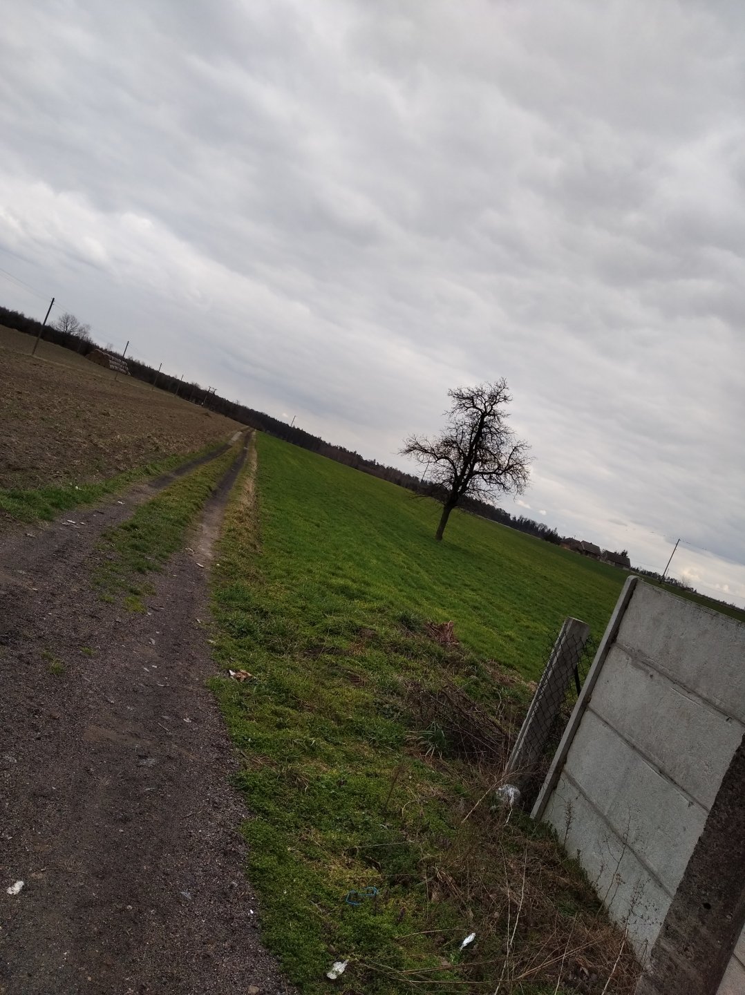

O żółtej karłowatości jęczmienia i pszenicy słyszałem i widziałem na własne oczy, u żyta jeszcze nie. Ale kiedyś na wykładzie słyszałem że w przypadku jęczmienia na wiosnę już za późno na ratowanie, natomiast u innych zbóż można złagodzić objawy przez różne odżywki i nawozy dolistne.  Teraz na pryskanie na mszyce już za późno. Skąd pewność że u Ciebie to żółta karłowatość?
Edytowane przez krilan06
Sam już nie wiem co to jest ja na początku przypuszczałem że może to być rdza żółta czy jakaś inna choroba a znajomy twierdzi że może wirus. Podczas pierwszej dawki N był tego nieduży plac a teraz może nawet już z hektar i to cały czas się pojawiało powoli przez jakieś ostatnie 2 miesiące. Dodam że jak wczoraj byłem na polu  to było od groma mszyc. Poniżej wstawię zdjecia to będzie widać jak to wygląda.
