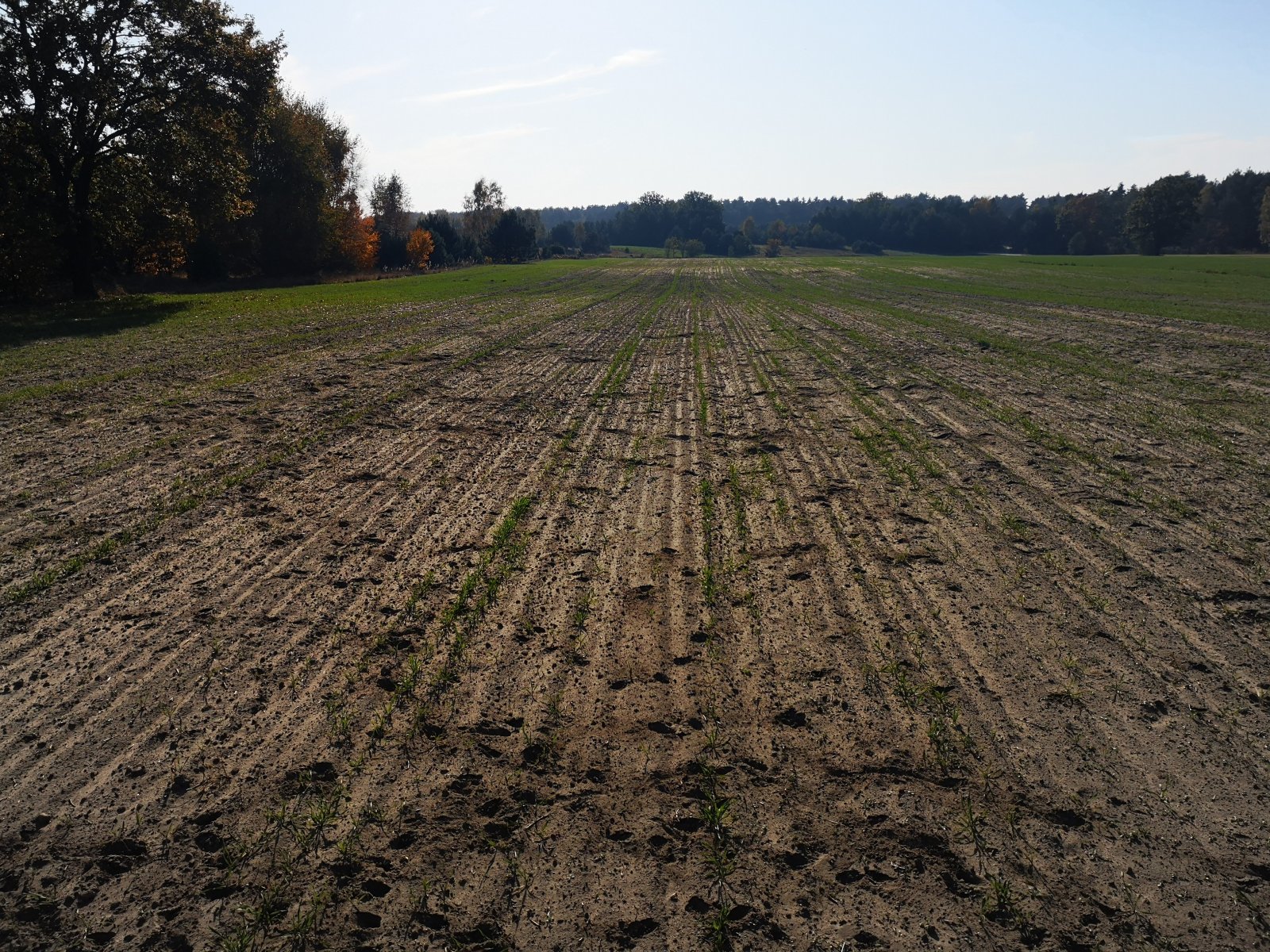

Ja siałem 19 września a ci co siali nawet tydzień później to chyba wygrają. Zboża u nich rosną dość dynamicznie dzięki rosom a niedługo mają przyjść deszcze, więc się nie zatrzymają w rozwoju tak jak u mnie.
Człowiek się głupi robi, zawsze gadano, że trzeba siać wcześnie a życie to jednak zawsze zweryfikuje.
Ja siałem 22.09 poschodziło rzadko. Miało byc około 200szt/metr wyszlo  150-160. Rosliny maja dopiero 2liscie pomino prawie miesiąca od siewu. Poszedł juz glean z jakims śmierdziuchem bo tego dziadostwa tyle ze az rosliny czarne.dzis dolistnie jakas zupa z mikro prysne z wieczora. Najgorzej ze juz zbyt wiele nie urosnie bo prawie co noc są niewielkie przymrozki a po niedzieli deszcz i ochłodzenie tak ze do zimy jak bedzie miało 3-4 liscie to max. Wiasna bedzie widac czy bedzie sens to trzymac czy przesiac.

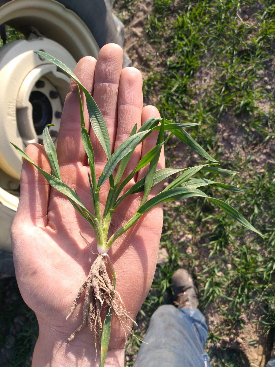

u mnie helltop ma srednio 8 rozkrzewien szok a niby slabo sie krzewi. żółte listki o ktorych pisalem wczesniej znikły tylko ze 3 placki 3x3m zolknie i sadze ze bez interwencji wypadnie.oby na tym sie skończyło
Ja siałem w przeciągu 5 dni żyto i fazy są tak różne to najwcześniej siane 5 rozkrzewień i to na końcu 2 bardzo słabiutkie.To pierwsze też zaczęło lekko żółknąć zabieg SMg mocznik i jakieś tam mikro pomógł w 100%
W tej fazie jakie stężenie robiłeś?
