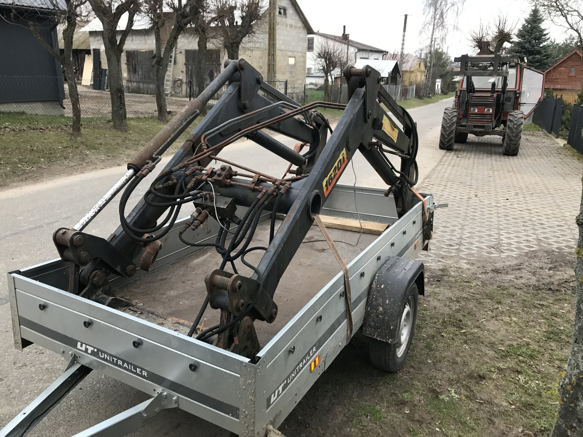

Kupiłem Tura Prima ale bez mocowań, mocowania - czyli tą ramę którą przykręca się do ciągnika chcę wyspawać sam
Mam Massey Ferguson 675 z napędem ale nigdzie nie potrafię znaleźć żadnych schematów jak te łapy do osadzenia tura mają wyglądać, gdzie się przykręca itd..
Może ktoś z ma taki model ciągnika albo podobny i zechciałby zrobić parę dobrej jakości fotek?
Powodzenia.
Ładowacz w tym jak i podobnych modelach przykręca się w 3 miejscach
- od spodu skrzyni biegów ( pod sprzęgłem ) na 4 śruby
- wspornik przedniej osi
- pochwa tylnej zwolnicy ( za pomocą odciągów )
