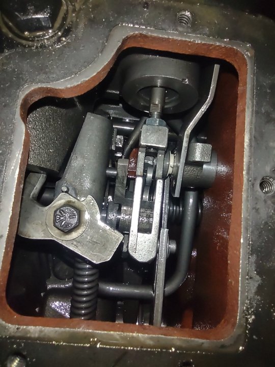

Case 4220 podnośnik nie opada pod obciążeniem. Dodatkowo dźwignia od wysokości opadania podnośnika (ta do pługa) tylko podnośniła i opuszczała. Ostatnio tata jej używał i zaczął cały ciągnik drżeć i koniec końców coś się zrobiło tak, że teraz nawet podnośnik nie chce opaść pod obciążeniem. Nie wiem czy to ma znaczenie ale przy uchwycie cięgna centralnego od podnośnika wychodzi jakiś bolec i jest na wierzchu. Gdzie szukać przyczyny? Co to może być? Proszę o pomoc.
Wiesz może, gdzie znajduje się zawór bezpieczeństwa ? Czy pod tą pokrywką na załączonym zdjęciu coś się reguluje?

W miejscu zaznaczonym jest wkręt o którym pisałem wcześniej - wkręcać stopniowo i sprawdzić. Poza tym nic więcej nie " dłubać". Zawór bezpieczeństwa znajduje się w dolnej części korpusu  wielozaworów ( po lewej stronie ) wkręcany od dołu .
Edytowane przez andrzej78
U mnie nie ma żadnego wkręta. ''(dolnej części korpusu  wielozaworów)'' gdzie to jest?
Dla zabezpieczenia można kropnąć kapkę farby na wystającym gwincie aby wkręt się nie cofnął. Gdyby pod obciążeniem nie opadał - trzeba jeszcze o ułamek obrotu wkręcić. Gdy za dużo będzie wkręcony - mogą podskakiwać ramiona w górnym położeniu .

 :D Wielkie DZIĘKI za pomoc :))
Spoko ,w polu odrobisz 😃.
