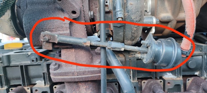

Czyli zwiększając obroty powinno to się przesuwać w jedną albo w druga. Bo jak na postoju zwiększałem obroty to nie zauważyłem zmian żeby to się jakoś przesunęło
