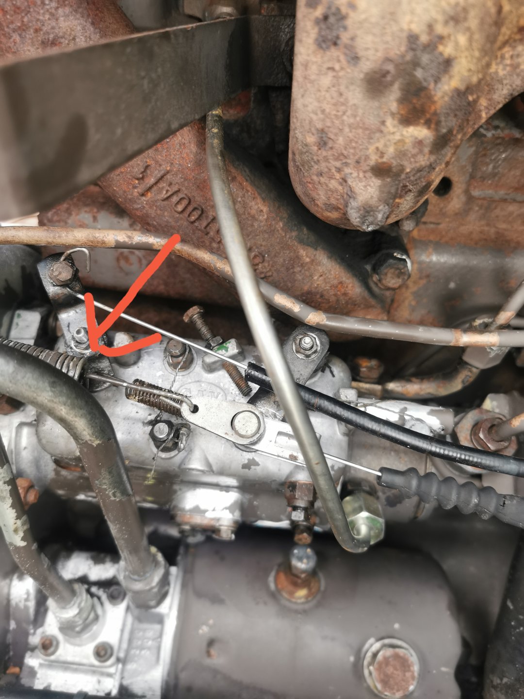

Mam MF 698 i mam wyciek z popmy wtryskowej. Zaznaczyłem strzałką na zdjęciu. Jak można to uszczelnić? Czy jest tam jakiś oring?
Dodam że nie zawsze cieknie, ropa pojawia się co jakiś czas.
