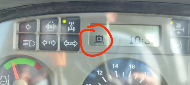

Co moze byc przyczyna wycia hydrauliki? Swieci sie kontrolka od hydrauliki i wyje. Podnosnik dziala normalnie. Jak deliktnie nacisne na sekcje to wycie ustepuje, jak cofne dzwignie to wyje. Olej dolalem, bo bylo malo, ale podnosnik i wyjscia hydrauliczne dzialaja normalnie tylko na luzie cos wyje jakby sie jakis zawor zacial?
Ciagnik nie uzywany 2 lata, potrzebny teraz na kilka godzin do podciagania przyczep. Stal i sie zepsul xD.
