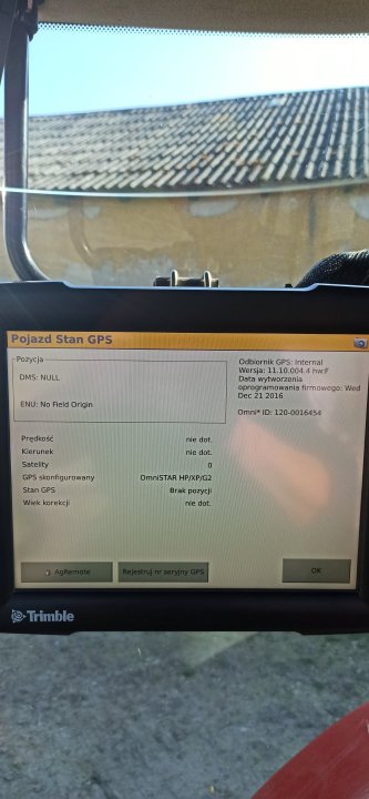

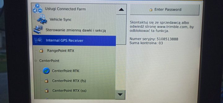

Witam proszę o weryfikację zdjęć z nawigacji. Co oznacza że kod demo. wygasł? To samo subskrypcja? Czy funkcja Internal GPS Receiver jest niezbędna do działania nawigacji?

Modem sobie na razie daruj, będzie działać bez niego. Z tego co widzę panel jest odblokowany do RTK (najwyższa dokładność z poprawkami) ale ma wprowadzone jedynie prowadzenie ręczne (manual guidance) Czyli kierujesz ręcznie na podstawie wskazań belki świetlnej - jest to przejeb...e! Ewentualnie pokaże Ci w którą ścieżkę wjechać. Wygaśnięte kody demo czy subskrypcje to nieznaczące szczegóły.

2. Jakie funkcje ma odblokowane? Zakładka "Odblokowuje"?

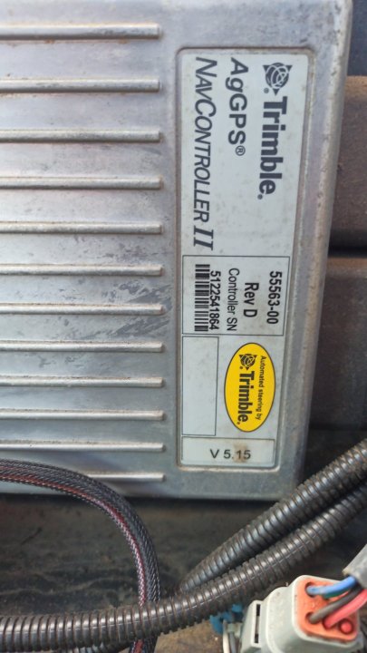

3. Co wchodzi w skład systemu? Panel widzę że masz. Antena (jaka)?  Jakieś dodatkowe pudełka np. NavController?

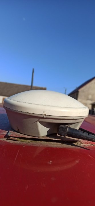

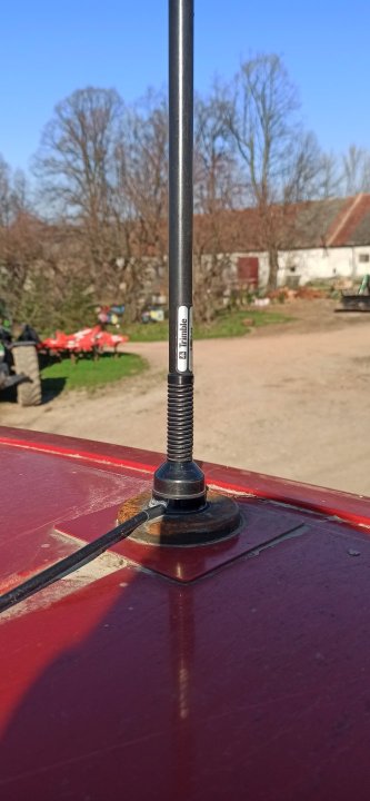

Nawigacja potrzebna do uprawy pola i jak da się w miarę dokładnie uruchomić to do siewu. Nie potrzebuję automatycznego prowadzenia, czy podłączenia do innej maszyny ma pokazać jak jechać. W skład systemu wchodzi terminal, antena 25, i antena taka jak od radia. Jest jeszcze urządzenie na przedniej osi przy kole. Jak pogrzebałem po opcjach to zauważyłem że nigdzie nie wyświetla połączenia z gps, nie wiem czy dobrze to ustawiam wszystko.

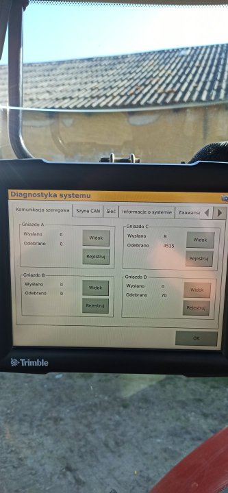

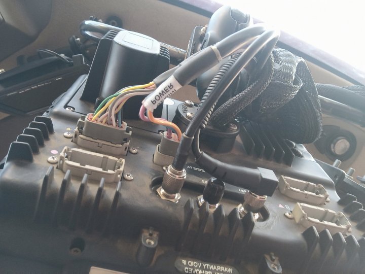

TA DŁUGA ANTENA JEST DO rtk Z SWOJEJ BAZY i nie ma nic wspólnego z odbiorem sygnału gps jak nie ma sygnału to albo uszkodzony kabel -antena albo podłączona w wyświetlaczu w gniazdo korekcji rtk daj zdjecie drugiej strony wyświetlacza

Koniecznie zajrzyj do zakładki "odblokowuje" , jakie dodatki ma odblokowane. Ma to ogromny wpływ na możliwości i wartość urządzenia, kod odblokowujący może kosztować setki, a nawet tysiące €!
Zestaw wygląda jakby był przygotowany pod automatyczne kierowanie: odblokowanie do RTK, antena do korekcji przesyłanych drogą radiową i to coś na przedniej osi to czujnik skrętu kół Autosense. Wg mnie siedziała tam rolka lub kierownica elektryczna. Jak napisał @v11, brakuje tylko pudełeczka z żyroskopem tzw. T2 Lub T3, bo chyba w kierownicach ich nie było wbudowanych, ale pewien nie jestem. Może jeszcze znajdziesz?
Ew. sprawdź w okolicach orbitrolu  (lub na przewodach hydraulicznych do niego), czy nie ma tam bloku elektrozaworów, to wtedy był by Autopilot.
Odbiornik GPS masz skonfigurowany na płatny sygnał  Omnistar VBS którego subskrypcja wygasła . Aby odebrać podstawowy sygnał satelitarny musisz wejść w ustawienia odbiornika GPS i zmienić sygnał na "autonomus". Jak to zadziała, spróbujesz później korekcyjnego SBAS/EGNOS, ale to pewnie będzie wymagało wklepania kilku parametrów.

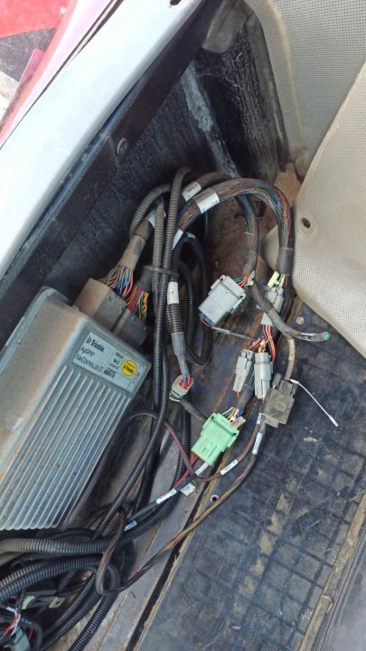

Panowie, odnalazłem sterownik pod tapicerką za siedzeniem, po analizie przewodów doszedłem do włącznika którym włącza się go. Po włączeniu na wyświetlaczu pojawia się dużo informacji że się połączyło i dodatkowe opcje uruchomiły się. Ale co najważniejsze to antena jest uszkodzona i obecnie wysłana do naprawy. Jak wróci i podłączę to napiszę co i jak. Pewnie będę miał masę pytań jak to obsłużyć bo wszyscy piszą że FMX bardzo skomplikowany w obsłudze.
