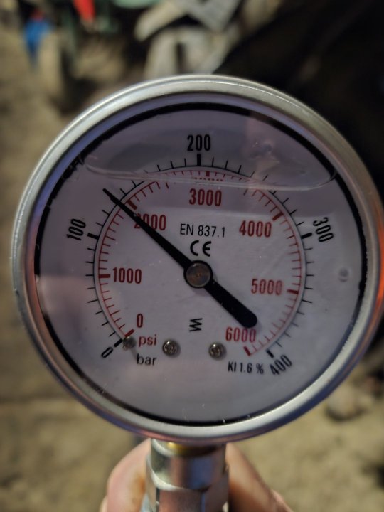

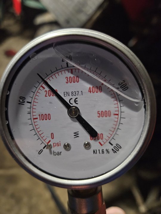

Panowie prośba o podpowiedź chcieliśmy podpiąć maszyne do pielenia warzyw która ma dwa silniki hydrauliczne o chłonnośći 40l/min do mf255 jednak silniki bardzo wolno się kręcą. Stąd rodzi się pytanie czy ta hydraulika w nim jest tak uboga że nie uciągnie dwóch silników. Sprawdziliśmy cisnienie hydrauliki zewnętrznej na zimnym oleju i ma 130bar a 150bar przy obrotach 1500 czy to nie za małe ciśnienie ?
Zacznij od przeczytania instrukcji, pompa w mf ma wydatek 17 litrów więc jak ma napędzić maszynę o zapotrzebowaniu 40 litrów? Musisz zmienić ciągnik, albo założyć multiplikator
1 godzinę temu, Jamalek napisał:
Witam
nie nie uciągnie tych 2 silników, co do ciśnienia to jest stanowczo za małe, u mnie ma 180, nie wiem jakie książkowe powinno być
Książkowe ciśnie w układzie hydrauliki zewnętrznej to 15,7 - 17,1 MPa
Kolego @Jamalek, zostaw pompę w spokoju, ciśnienie mierzy się przy nominalnych obrotach silnika, które dla tego MFa wynoszą 1788 obr/min.
Trzeba dołożyć dodatkową pompę, można poprzez multiplikator lub napęd z koła pasowego wału. Z rozrządu za mały wydatek a większej raczej nie zmieści.
