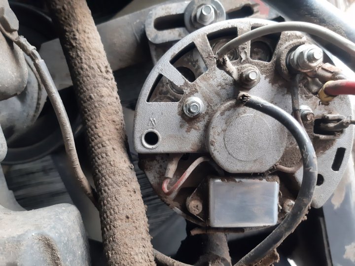

Od kupna ciągnika nie działały mtg. Leć wymieniłem trybik i gra zaś obrotomierz nie działa. Z tego co wiem poprzedni właściciel wymienił alternator. Lecz chyba wziął nie ten co trzeba bo ładowanie ma Lecz obrotomierz nie działa. A w ttm modelu czyta z alternatora.
Wrzucam foto. Jest pie wsuwek dwie są wolne. Na wsiwke ma prąd. A druga okrągła. Nie ma. I to chyba od obrotów.
Znalazłem dwie literk D jest podlaczna zaś na W nie ma nic.
Konektor W to wyjście do obrotomierza , jeśli go nie ma to zmień alternator albo wyprowadź je z tego alternatora który masz teraz założony . W jest połączone do jednej fazy przed prostownikiem i występuje tam napięcie przemienne o częstotliwości  proporcjonalnej do obrotów .

1 godzinę temu, peugeot napisał:
Korektor W to wyjście do obrotomierza , jeśli go nie ma to zmień alternator albo wyprowadź je z tego alternatora który masz teraz założony . W jest połączone do jednej fazy przed prostownikiem i występuje tam napięcie przemienne proporcjonalne do obrotów .
Dzięki za info.no właśnie bo pewnie na lepszy alternator nie chciało się wydać pieniędzy.
 Nawet nie wiedziałem że kozna wyprowadzić. Jak będę mila czas to może jakieś elektryka ogarnę. Bo na razie ciągnik potrzebny. Dzięki za info.
30 minut temu, jaco512 napisał:
Obróć 2 zdjęcie o 180 stopni, wydaje się że jest tam W
Wiem. Wiem jest lecz nie ma żeby podłączyć. Kolega wyżej juz podpowiedział. Dzięki. Bo nawet jakbym chciał zmienić na nowy zegst to i tak lipa. O bym nie miał gdzie podłączyć. 😅
@peugeot A jest opcja sprawdzenia samego obrotmierza w taki sposób. Tzw na krótko jakoś? Żeby sprawdzić czy w ogóle działa? Bk moze tez jest walnięty? A ja ogarnę alternator i będzie kicha.
14 godzin temu, peugeot napisał:
Da się ale potrzebny jest np. generator funkcyjny . Kiedyś sprawdzałem też  generatorem który jest częścią szukacza par przewodów .
Aha ok. Dzięki za info. No jednak odpuszczę temat. Może znajdę jakiegoś elektryka może ogarnie.
