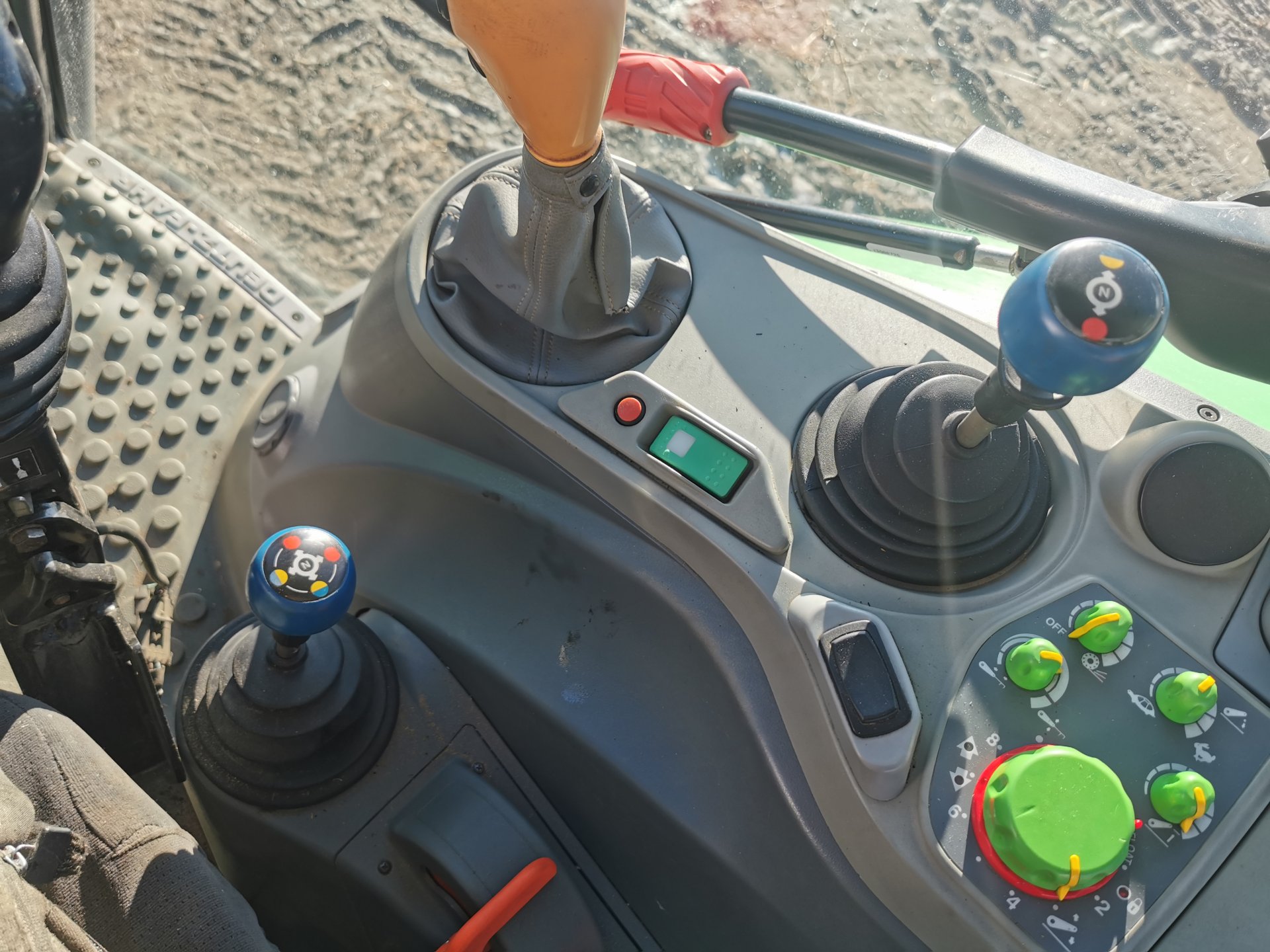

Niech mi ktoś powie jak ustawić w ty. Ciagniku posow ciągły hydrauliki. Ciągle załącza mi się tryb pływający gdy przepchne dźwignię od hydrauliki. Próbowałem różnych kombinacji i nie mogę sobie z tym poradzić.
Kiedyś przez przypadek podłączyłem i odrazu działało.
Nigdy nie miałem styczności z Deutz-Fahr. Ta dźwignia od hydrauliki ma taki pierścień poniżej gałki. Pociągnij go do góry i przesuń dźwignię. Następnie puść ten pierścień. Powinno działać.
Pierścień służy również do blokady dźwigni przy stałym wydatku. Trzeba go unieść i przesunąć dźwignie na pracę i wtedy opuścić pierścień, jeżeli pierścień nie blokuje to trzeba go nieco obrócić podczas unoszenia
