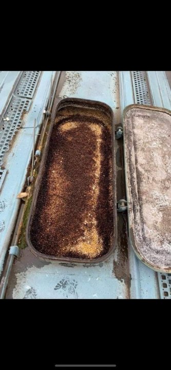

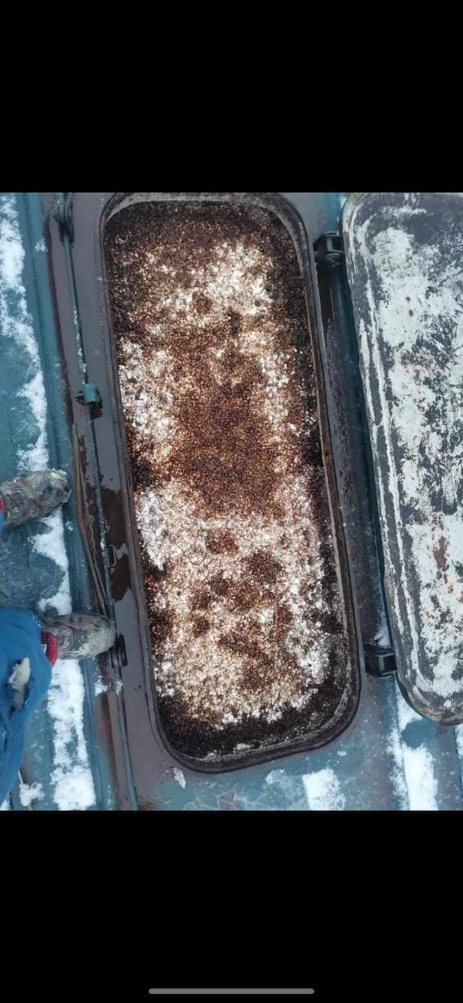

Z tego co słyszałem od chłopaków z odprawy to gorsze szły
Potrafiło się wszystko ruszać jeszcze od robaków
