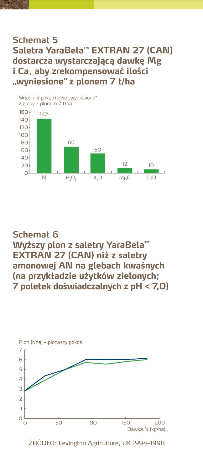

wklejasz porównania formy saletrzanie do amidowej,a nie porównania saletrzakvs saletra
różne są, przeczytaj dokładnie do saletry też jest porównanie czekam teraz na argumenty pro saletra
Cena ;) Różnica w plonie śladowa lub żadna na tych wykresikach a w cenie za 1kg N jest różnica.
Zresztą to co wkleiłeś to nie żadne badania tylko marketingowa papka.
