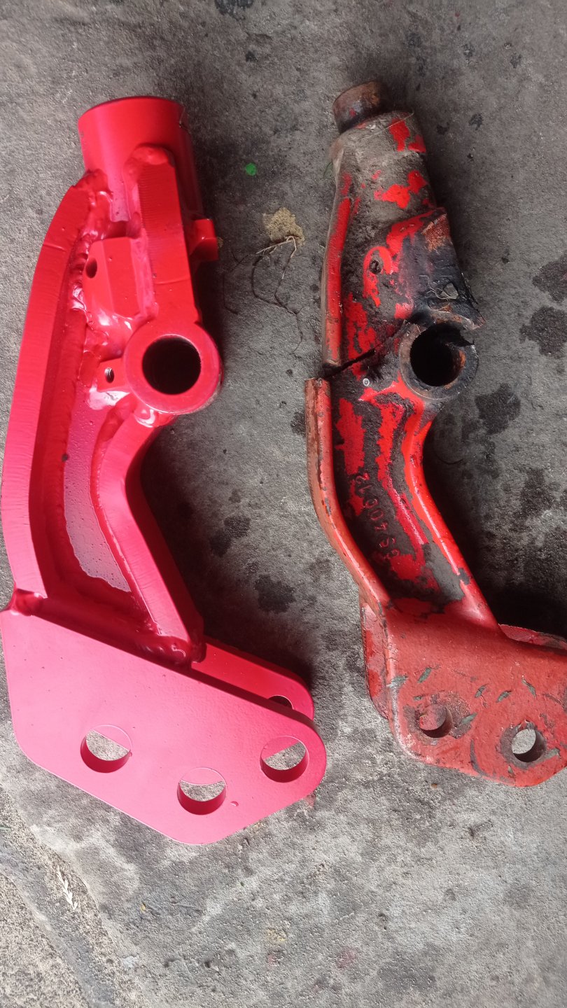

Ale żeby fajnie nie było, to wez wybij łożyska igiełkowe ze tuleiki...
Gdzie to jest na maszynie? Jakie przenosi obciążenia lub obroty?
No ma wieżyczce przetrzasacza...
Dobrze jest, dopóki się nie zechce przestawiać na funkcję odgrabywania ...
Moim zdaniem te łożyska co wspomniałem, mało tam potrzebne, ale cza zrobić jak wymyślili...
Rozważ dotoczenie mosiężnych tulejek, do tego otwór i kalamitka. Oczywiście w tulejce wypadałoby zrobić kanał smarujący. Ewentualnie można dać też tulejki z tworzywa. Jest takie. I też można zrobić to z kalamitką. Kiedyś tu wrzucałem, jak miałem zrobione w kosiarce rotacyjnej, tam gdzie te plastikowe tuleję, które wylatają
Nie wiem czego on szuka,wiem że często błądzi
Smarowanie tam jest...
Tam ruch bywa, jak się przestawia w bok, ukos ...i tak by poszło...
Jutro łożyska zamówię...myślę że nie będzie drożej niż dorobienie tulejek...
Niech będzie jak było....prawie...
Jednak czasami zadziwiają mnie ...dziwne rozwiązania...

Jeśli ruchu tam mało tym bardziej wystawiłbym tulejki. Chociażby dla łatwego montażu
Mam nadzieję że więcej tam zaglądał nie będę.
Ruch mały, ale...tulejka stanie po kilku sezonach ...moim zdaniem.

Nie powinna. Tym bardziej nasmarowana. Nawet w siuntce, w napędzie pompy hydraulicznej wywaliłem igiełkowe i poszły tulejki. A tam są obroty. Tyle, że ten napęd cały czas w oleju. Zresztą teraz to już robią takie napędy tych pomp na tulejach. Nie namawiam, wskazuje możliwość
Rozumiem..
Zobaczę jak cena i dostępność.

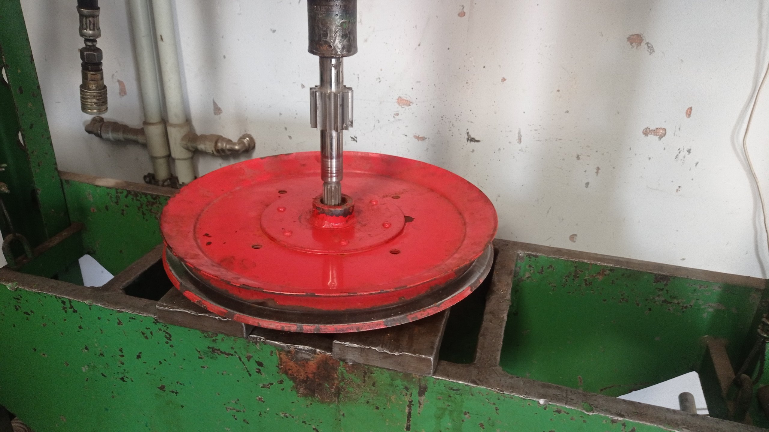

1 minutę temu, 12Pafnucy napisał:
A więc u nas , to się tak to robi...
Prasa wzięła...i wycisnęła...
Taśmówkę naprawiasz?
