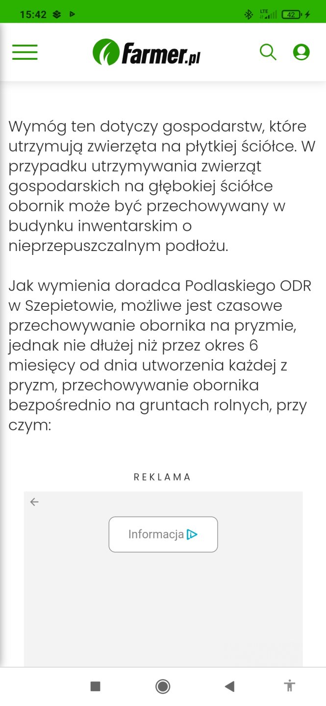

Mam pytanie odnośnie płyt obornikowych, robiliście je z płyt betonowych stosowanych do silosów np. kiszonkowych?. Konieczne jest aby płyta obornikowa posiadała do tego magiczne, nic nie znaczące atesty?. Bo nie wiem czy stawiać czy kończyć karierę z bydłem. Mam około 20 djp i słyszałem że na 1 djp trzeba 3,5 m2 płyty.
I zbiornik na gnojowicę ze 120 m3 dojdzie do tego
Dlatego ogrodzony hektar albo więcej i niech to lata a nie płyty i inne cuda. Chyba że będzie trzeba zbierać kupki jak po psach w mieście. Dzisiaj byłem z rodziną w mieście tyle min ma chodniku i trawniku że trzeba być saperem żeby wrócić z czystymi butami. Jak człowiek wróci na wieś to zwierzaki obornik wszystko na swoim miejscu od razu człowiek spokojniejszy...
15 minut temu, MariuszDe napisał:
Bo niby od 1.01.2025 każdy ma obowiązek posiadania płyty i zbiornika...
Po polach tyle piramid z obornika że gdyby każdy miał trzymać obornik z zimy to hałdy byłoby za budynków widać

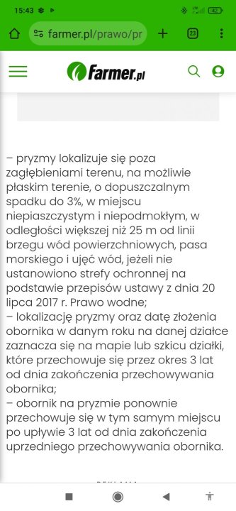

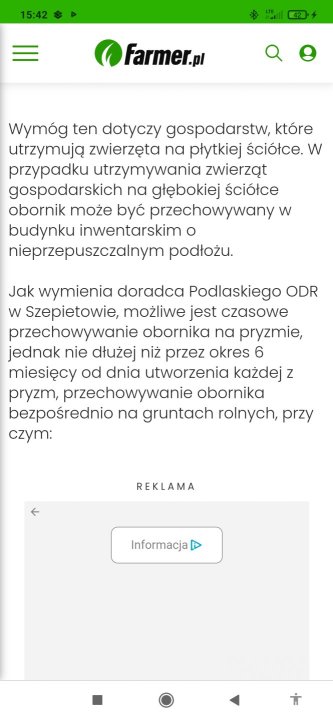

Przepisy w Polsce zawsze zależą od interpretacji i każda instytucja po swojemu określi jak jest źle, to subiektywna ocena. Moja subiektywna ocena byłaby następująca.
Kiedy wchodziły pierwsze strefy OSN to na tych strefach płyta i zbiornik miały pomieścić na okres 6 miesięcy, na pozostałym terenie na 4 miesiące.
Teraz cały kraj jest w strefie OSN czyli na 6 miesięcy.
Ale zakaz wywożenia mamy w listopadzie, grudniu styczniu i lutym czyli 4 miesiące.
Dodatkowo jeśli wziąć pod uwagę to o pryzmach co przytoczył DANDYS. to wychodzi że żadna płyta nie jest potrzebna. Zakładasz pryzmę 1 listopada i rozrzucasz 1 marca czyli mieścisz się w przepisach.
Przy zbożach jarych też od siewu do zbioru by się udało nie przekroczyć 6 miesięcy dla pryzmy.
Gorzej jak jest inny płodozmian.
