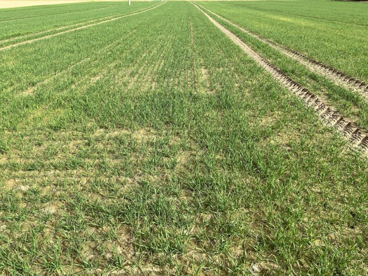

Dnia 8.03.2024 o 19:29, Okisz napisał:
Jak wygląda teraz ten łan?
Wygląda naprawdę bardzo ładnie. Praktycznie wyrównała się z tą, która była siana poprawnie. Jutro święta to sobie zrobię spacer na pole i Ci zrobię zdjęcie i tu wrzucę. Dziś akurat siałem drugą dawkę azotu bo w poniedziałek ma być deszcz.
To trzeba się cieszyć:D

Jeszcze się krzewi :). Teraz dostała drugą dawkę azotu. Ale swoją drogą, ta działka posiana za głęboka ma zaledwie 1,5ha i tak sobie pomyślałem, że potraktuję to jako taki powiedzmy eksperyment. Działki posiane prawidłowo to również 4 klasa o bardzo zbliżonym ph i o podobnej zasobności w składniki do tej gdzie mam zbyt głęboki siew. I zobaczę sobie, jak będzie suchy rok, która pszenica lepiej to zniesie. Bo teoretycznie, ta posiana za głęboko z racji tego że ma głębiej zapuszczone korzenie, powinna sobie lepiej poradzić. Także zobaczymy w żniwa.
Pilnuj zgorzeli podstawy źdźbła, bo w takim przypadku będzie miała używanie, lepiej nie oszczędzaj na T1. Na przyszłość - na rozkrzewienie 0,5l CCC + 1l manganu zdaje dobrze egzamin (ale podane w czasie krzewienia, a nie w czasie gdy jedzie się z regulacją), saletry z 200kg (60-70kgN).

A jak temat aktualnie? A no tak:
Piękne pszenica. Chyba najładniejsza jaką miałem do tej pory. Szkoda że zdjęcie tego nie oddaje bo ona jest aż czarna i te liście są takie masywne, grube. Widać że azot podziałał jak trzeba. W przyszłym tygodniu trzeba już robić T1 z R1 i dokarmianiem.

U mnie nie wytrzymała do soboty. Część roślin tam gdzie jest klasa 4b jest dopiero w fazie strzelania w źdźbło mniej więcej ale tam gdzie jest 4a i 3b już mi przeleciało pierwsze kolanko więc stwierdziłem że nie czekam i całe popołudnie walczyłem z pryskaniem. Dopiero zjechałem z pola. Także T1, R1 i pierwsze dokarmianie mam już za sobą.
No i teraz z perspektywy czasu, mogę powiedzieć, że ta pszenica, zasiana zbyt głęboko, na jakieś 5cm, radzi sobie w warunkach suszy bez porównania lepiej od tej zasianej prawidłowo. Mało tego, ta zasiana za głęboko jest na 4 klasie a ta zasiana prawidłowo na 3 klasie gdzie teoretycznie tej wilgoci powinno być więcej. A tu d*pa. Jak wyrywałem rośliny to te zasiane za głęboko jeszcze spokojnie sięgają do miejsc gdzie ta wilgoć jest a ta zasiana zgodnie ze sztukę, stoi w suchym gruncie.
