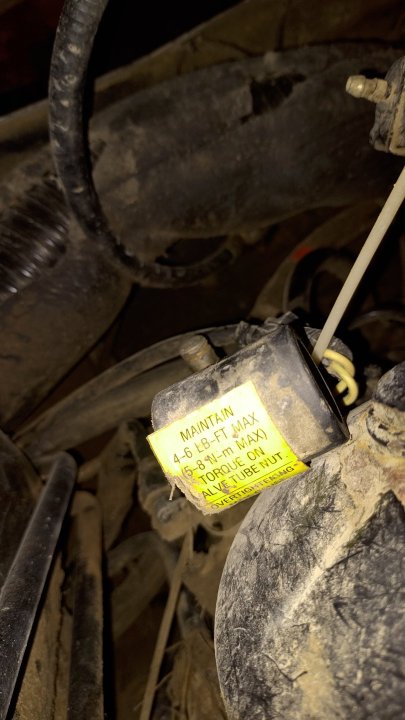

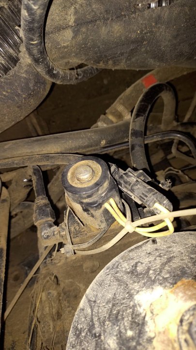

Witam. Zakupiłem niedawno ciągnik case 4220. Mam pytanie czy mogę silnik zalać turdusem 15w40 czy można takim czy polecacie innym? Czy w skrzyni może być olej agrol u? Czy płyn chłodniczy wymienia się tam na jaki się chce np niebieski borygo? Dodatkowo zauważyłem że za lewym kołem wypadło jakieś urządzenie (zdjęcia w załączniku) z bolca i mam pytanie co to jest i jak to powinno być? Dodatkowo jak ktoś ma jakieś rady co zobaczyć w tym ciągniku po zakupie to proszę pisać :)
Na temat jakości Turdusa był poruszany niejednokrotnie i zdania są podzielone,tak czy inaczej tego typu silnik może pracować nawet na olejach gorszej klasy ,co wcale nie przeszkadza aby zalać coś lepszego. Do skrzyni olej 10W30 ,typu UTTO ,agrol ma nieco gorsze parametry pod względem temperatury płynięcia i wskaźnika lepkości. Fotki przedstawiają elektrozawór blokady mostu, brakuje tam segera.
