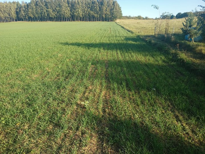

To siałem takim samym siewnikiem co ty d 7 super s typ 30 z grabkami wschody super tylko ja jeszcze bronuje po siewie żeby wyrównać pole i zagęscić lekką broną wolniutko pole piach na zdjęciu pszenicą gentelmen 200 kg na ha siana 16 09. Moja uprawa to orka razówka miesiąc przed siewem zwykle choć teraz było 2 tygodnie bronowanie cięzką broną za tydzień potem za tydzień przed siewem kultywator z wałkiem strunowym siew i bronowanie lekką broną
